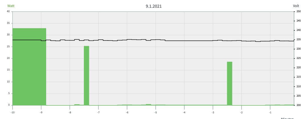

also ich habe seit ein paar Tagen einen KD-65A8 und hatte auch das Problem mit den dauerhaft 30Watt im Standby. Nach einigem Ausprobieren und Abschalten diverser Einstellungen habe ich herausgefunden, dass der dauerhafte Stromverbrauch von 30Watt im Standby von der Apple HomeKit Integration kommt. Entfernt man den TV wieder aus dem HomeKit, sinkt der Stromverbrauch sofort auf unter 1 Watt. Danach wacht er nur noch ca. alle 5 min. einmal kurz auf. Ich habe jetzt auch noch nicht alles abgeschaltet :).
Ich vermute, dass das HomeKit hier wahrscheinlich ständig den Status des TVs abfragt. Einen ähnlichen Effekt habe ich auch mit Kameras im HomeKit.
Für das Ein-/Aus-Schalten des TVs über die Home App 30 Watt Dauerleistung im Standby, ist heftig. Aufgrund der Erfahrung mit meinen Kameras, vermute ich aber, liegt das Problem eher bei Apple als bei Sony / Android.
Ansonsten ein tolles Gerät und super Stabil!
Bildschirmfoto 2021-01-09 um 13.57.23.pngBildschirmfoto 2021-01-09 um 13.57.23.pngBildschirmfoto 2021-01-09 um 14.12.21.pngBildschirmfoto 2021-01-09 um 14.12.21.png
