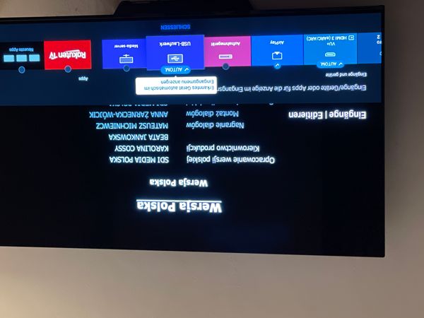

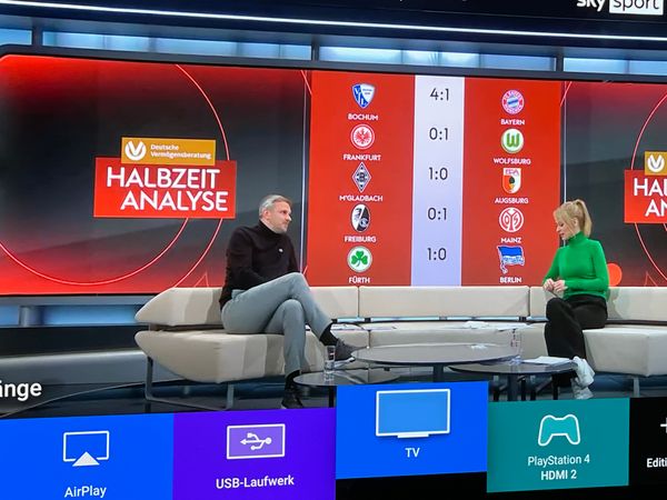

Hey Guys,
hab eine ganz andere Form eines Einstellungsproblem!😡
Und zwar ist plötzlich beim Schnellzugriff auf die App Kacheln kein einziger Streaming Dienst mehr vorhanden.
Ausschließlich Sachen wie USB-Recorder, AirPlay etc.
Bisher konnte ich schnell auf DAZN oder NETFLIX zugreifen. Jetzt sind alle App Kacheln weg und ich kam das lineup auch nicht wie zuvor editieren.
Jemand eine Lösung parat. Das ewige über den Homebutton auf Apps zugreifen nervt extrem.
Vielen Dank im Voraus

Hallo @Willschmeister,
welche Optionen zeigt es denn im Menü "Editieren" an?
- Nic

Früher konnte man dort jede beliebige Apps hinzufügen.
jetzt geht nur das…
ich versteh nicht warum das plötzlich so ist…
also neben "Rakuten" und "Neuste Apps" kommt auch nichts mehr?
Hast du (auch wenns weh tut) schonmal.einen Werksreset durchgeführt?

Ich habe das Problem auch seit ca. 3 Wochen.
Laut dem reddit Forum liegt das an bestimmten Apps, die neu hinzugekommen sind oder aktualisiert wurden. Es hat bei einigen also geholfen, die zuletzt veränderten Apps nach und nach zu deinstallieren und zu testen.
Ich werde das heute Abend auch mal testen, bei mir sind aber keine neuen Apps dazugekommen...
Hier der reddit Beitrag:
https://www.reddit.com/r/bravia/comments/qmi0n2/apps_removed_from_input_menu/
Edit:
Habe nun auch mal ein paar Apps deinstalliert, von denen ich weiß, dass ich sie niemals selber installiert habe oder brauche. Und siehe da: die Sky Ticket-App war mir nicht bekannt. Sofort deinstalliert und schwupps, sind die Kacheln über die Eingänge-Taste wieder verfügbar!

Danke, das hat bei mir auch geholfen.
