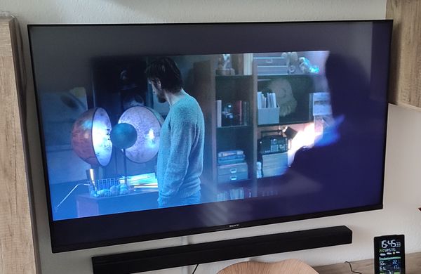

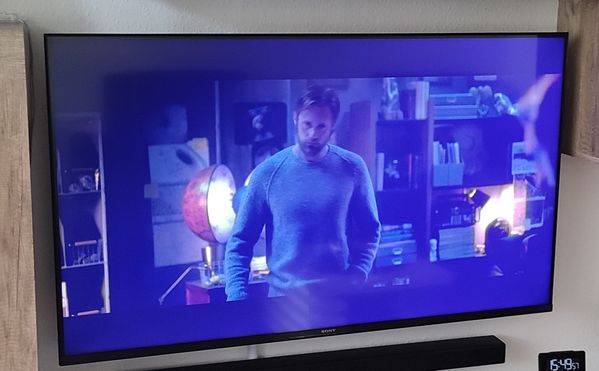

Hallo zusammen,
ich habe das Problem, dass bei den internen Apps (Prime, Netflix, YouTube und Disney+) an meinem TV ein Blaustich, bzw. Überbelichtung stattfindet.
Nutze ich die Apps an meinem Fire TV 4K max, scheint alles normal zu laufen.
Der TV ist ein Sony KD-50x85j.
Für Hilfe und nützliche Antworten wäre ich dankbar.
Anbei habe ich noch 2 Bilder gemacht, wo man hoffentlich sieht, was ich meine.
Gerade bei den schwarzen Balken oben/unten fällt es auf.
Das erste Bild ist die Benutzung am Fire TV.
Das zweite Bild ist die Benutzung der internen App von Prime.
LG

Danke für die Antwort.
Der Blaustich hat nichts mit den Helligkeitseinstellungen zu tun.
Es ist komischerweise nur auf den internen Apps Disney+, Netflix, Amazon Prime Video und YouTube zu sehen. TV oder andere Apps laufen ohne diesen Blaustich.
Auch über meinen Fire TV 4k max läuft alles problemlos und den Blaustich gibt es dort nicht.
Auch nicht, wenn ich die oben gelisteten Apps über meinen Fire TV 4k max nutze.
Scheinbar muss es ein interenes Problem mit der Software von dem Sony TV sein.

Die Bildgröße sollte richtig eingestellt worden sein.
Ich meine diesen Blaustich den man in den Apps ( Netflix und Co.) hat.
Am besten erkennt man dies auf den beiden Bildern, die ich oben gepostet habe.

Das Seitenverhältnis und Bildgröße ist richtig eingestellt und das ist auch nicht das Problem, sondern der Blaustich in den internen Apps ( Disney plus, Netflix und Co.)
Auf meinem Fire TV 4k max wird alles korrekt angezeigt, was Farben betrifft.
Schaue dir die beiden Bilder an, die ich im ersten Beitrag oben gepostet habe, da sollte man sehen was ich meine.

Ja, ich habe alles eingestellt.
Alles Eingänge sind gleichermaßen eingestellt, sodass es immer die gleiche Qualität, bzw. Bild darstellen sollte.
Es scheint eher ein Bug zu sein, da TV und andere Apps keine Probleme mit dem Blaustich haben.
Nur die internen Apps wie Disney plus, Netflix, Prime Video und YouTube haben das Problem mit dem Blaustich.
Auch die Software der Apps und das TV sind auf dem aktuellsten stand.
Wie bereits erwähnt, habe ich bei den Apps auf meinem Fire TV 4k max keinerlei Probleme, was den Blaustich angeht.
