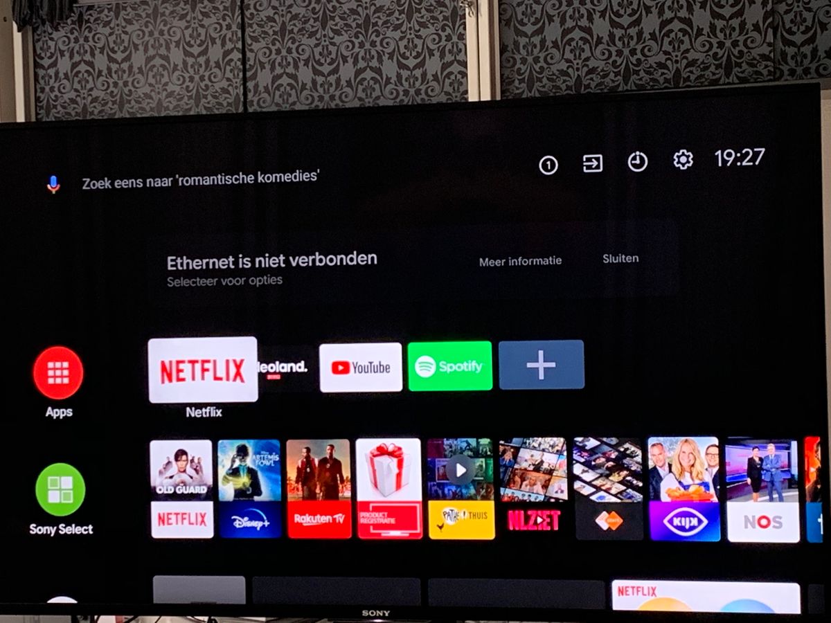

Hallo allemaal
ik zet net mijn tv aan en zegt die dat me ethernet niet verbonden is maar het gekke is alles werkt ( netflix spotify enzo ) maar videoland en youtube niet
wat zou er aan de hand kunnen zijn ?

Tv type is 55XF8096
en ik heb gezocht maar kon niks vinden 😮

Ok had zelfde probleem: TV zegt dat internet niet is verbonden. YouTube app werkt niet, NOS app werkt niet, Google cast naar de TV werkt niet. Netflix werkt wel, afspelen van media van thuis-netwerk werkt ook. De TV geeft verkeerde tijd aan, en in Settings kan de tijd niet verzet worden...
Een (andere) optie om dit te repareren, zonder fabrieks-reset of een ander land te kiezen gevonden in het UK forum:
Just found an easier way to fix this, you need to enable developer options by clicking Settings > About > Build, 5 times (just like on any other android device), then goto Settings > Developer options, and toggle off "Use broadcast-provided time as TV clock". (This fixes it instantly and you will see the thumbnails start to load in the background)
