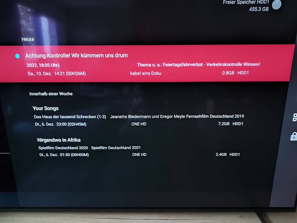

- Ebenso hat meine Frau einen Film aufnehmen wollen . Dieser wird in der Aufnahmeliste mit 0Std0min aber mit 2,4GB angezeigt. der Film selber ist drauf , aber nur etwa 1 STd statt 2.1/4 Std.
- Zu guterletzt zeigte der Fernseher eben kurz nach dem einschalten die Info Festplatte fast voll., obwohl im Menue zu sehen ist (oben rechts) das noch 455GB frei sind ...
