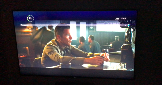

So jetz mal mit Bild.
Wie man sieht ist untern der Balken sehr grau und Flimmert wärend des schauen.
Hat jemand eine Idee. Im Video das Flackern im Bild kommt nicht von der Aufnahme!

das sieht nicht normal aus...
vielleicht gibst Du mal ein Paar Infos zum technischen Umfeld
welche Quelle
welcher HDMI Eingang
welche Einstellungen am TV
welche Einstellungen an der Quelle

Quelle ist SKY HD Filme gewesen.
UHD Humax ESD-160S. Signalqualität 100% Signalstärke 85%
Angeschlossen an HDMI Port 2
Habe 2 Verschiedene HDMI Kabel getestet an verschiedenen Ports
Am Reciver habe ich auf Bevorzugte Auflösung und Farbtiefe stehen.
Da habe ich auch schon versucht die Einstellungen zu ändern.
Einstellungen am TV habe ich schon versucht mit verschieden EInstellungen einzustellen mit Informationen aus:
https://www.avforums.com/threads/sony-kd-55xe9305-best-tv-picture-settings.2096041/
https://www.youtube.com/watch?v=j6m_HrdCPks&feature=youtu.be
Sowie diversen anderen Einstellungen
Habe momentan Einstellungen so das es etwas erträglicher ist aber immer noch nicht den gewünschten effekt.
Werde den Fernseher Austauschen lassen oder zurückgeben.
War die Tage im Laden und habe mir mal den Fernseher mit bestimmten Material und Quellen vorführen lasssen, da war es nicht so extrem auffällig wie bei mir. Ohne das wirklich etwas an den Bild-Einstellungen verändert worden ist!
