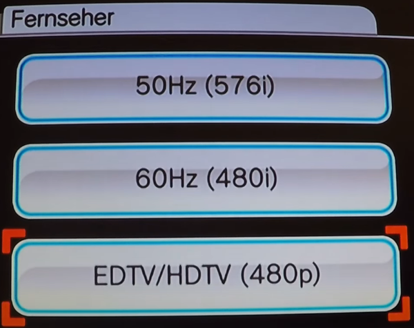

das normale Kabel macht ja 480i das HD Kabel 576P
IamNic
Hallo @alexm8018,
Jein, es gehen anscheinend maximal 480p - aber ich muss zugeben, selbst das war mir nicht bekannt. Ich dachte der Grafikchip kann ohne Modifikation nur interlaced ausgeben.
Das bringt dir jedoch nicht viel, wenn dein TV keinen Anschluss dafür hat.
Dann musst du halt direkt einen Adapter auf HDMI raussuchen.
