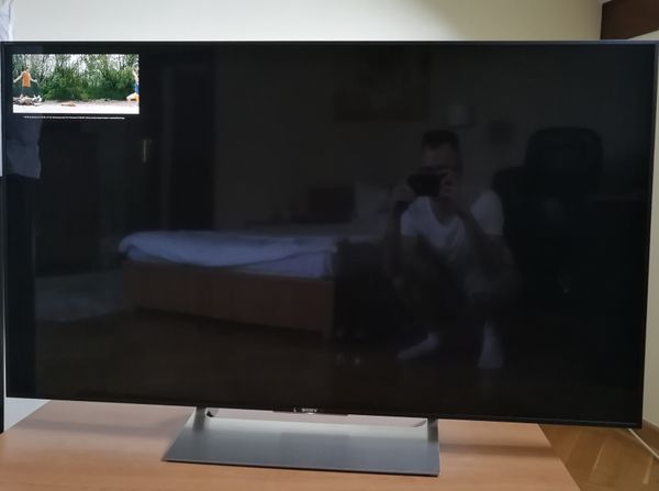

Od wczorajszego wieczora, tj.12.07 prześladuje mnie problem z prawidłowym obrazem kanałów HD (zwłaszcza np. TVN HD HEVC, TVN7 HD HEVC itd.METRO HD HEVC,) Posiadam model KD-55XE9005, wersja oprogramowania PKG6.7165.0360EUA. Po wybraniu kanału TVN HD HEVC obraz jest prawidłowo rozszerzony (jak dotychczas był) ,po kilku sekundach (około 10-ciu) pojawia mi się nagle małe prostokątne okienko - jak niżej na zdjęciu w górnym lewym rogu. Reszta ekranu jest czarna. Dźwięk działa bez zarzutu. O dziwo TVP1 HD i inne programy z tej "działki" działają także bez zarzutu.
Nie zmieniałem żadnych ustawień oprócz rozmowy z pomocą techniczną gdzie polecono mi wyczyszczenie w ustawieniach Pamięć>Dane w pamięci podręcznej. Wykonałem ten zabieg. Nic nie pomogło. "Miękki" reset także nie pomógł.
PS. Jakość i poziom sygnału podczas "oglądania" np. TVN HD HEVC podczas "małego" okienka wynoszą 100%.
Nie mam pojęcia co może być przyczyną takiego zachowania ? Ktoś ma jakiś pomysł? Byłbym bardzo wdzięczny!

PS. Zauważyłem przypadkiem, że kiedy obraz jest już z małym okienkiem i nacisne w tym czasie na pilocie mały przycisk EXIT obraz wraca do normalnej 'wielkosci'...ale niestety na chwilę, dosłownie na pół minuty. 😞

Problem ten dotyczy przesyłu testowego muxa TVN HEVC oraz sygnału HBBTV występuje również  na niektórych telewizorach Samsunga. Rozwiązaniem jest wyłączenie HBBTV w ustawieniach telewizora lub wyłączenie karty wifi.
W Sonym KD65XH9505 mam możliwość wyłączenia HBBTV dla poszczególnych kanałów tv , ale nie mam tego problemu co u Ciebie więc nie sprawdzę. Temat poruszany na forum Emitela (nadawcy muxa)

  • Odłącz Internet od telewizora i zobaczysz wtedy o co chodzi.
  • O system HBBTV
  • Odpisz
profile.country.PL.title
Krzysztof78
Nowicjusz
Poprostu wyłącz funkcję HBBTV  w telewizorze i będzie ok.
Ja tak zrobiłem bo na TTV miałem to samo.
