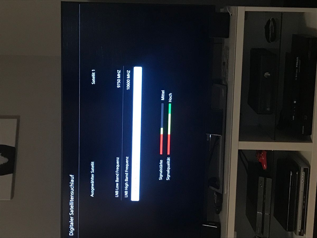

Hallo ich hab mir vor kurzem dieses Modell vom tv gekauft Kd-55xe8505 nun leider habe ich massive Probleme mit den Satelliten Sendern die Schüssel sollte auf Astra 19.2 laufen ich hab auch ein Signal ubd alles nur ich finde dann auch die Sender ubd alles nur es kommt dann bei jedem Sender kein Bild und kein Ton ab und zu kommt prüfen Sie ihren Satelliten Empfang ein Kollege meinte ich soll mal auf Astra 3 23 umstellen ubd gucken ob da dann die Sender laufen allerdings weiß ich nicht wie bitte um eure Hilfe danke 49A3C347-CD6D-488A-A2F1-556679D7DB5D.jpeg49A3C347-CD6D-488A-A2F1-556679D7DB5D.jpeg

Hallo Toasty,
wenn ich mir die Signalstärke anschaue, so vermute ich, dass deine Sat-Antenne nicht richtig ausgerichtet ist und das Bild daher nicht angezeigt wird.
Schöne Grüße
Peter
_Ameisenigel_
Mitglied
Stell mal bei Antennenkonfiguration auf "Festantenne oder DISEqC.
Einkabelsysteme werden hauptsächlich für eine eingeschränkte Auswahl an SAT-Programmen innerhalb bestehender kleinerer Gemeinschaftsantennenanlagen verwendet.
Die Signalkstärke ist völlig in Ordung. Wichtig ist hier die Signalqualität.
