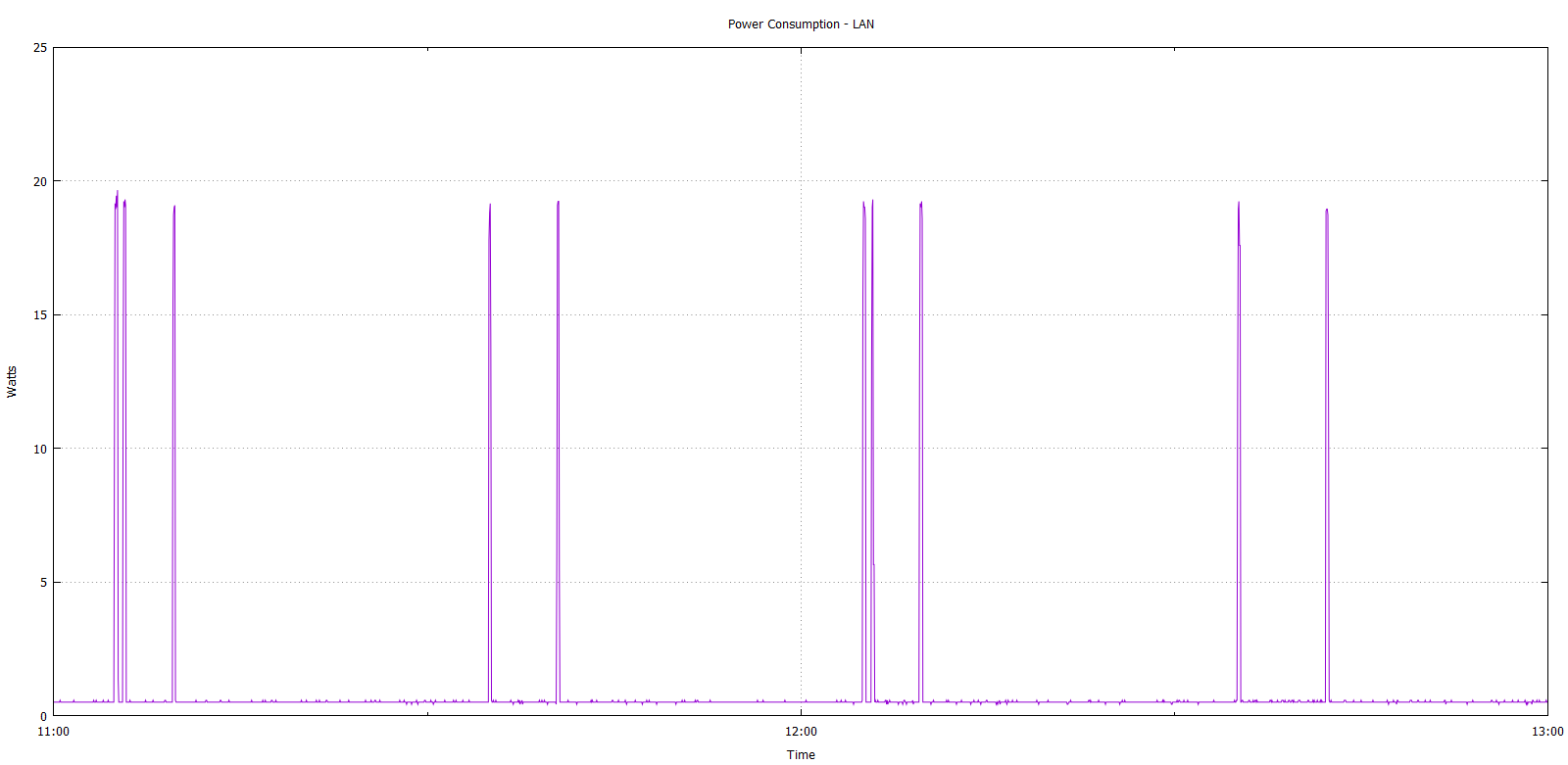

Ich habe jetzt ins gleiche Netz einen Apple AirPort Express gehängt, der mir als WLAN-zu-LAN-Brücke dient, um das Aufwachverhalten mit LAN zu testen (Netzwerk ist aber exakt dasselbe). Über LAN wacht er weniger auf als über WLAN:
Hier ist sogar ein klares Muster zu erkennen.
So wirklich einen Sinn ergibt das für mich nicht. Ich glaube einfach, dass die Plattform für TV aktuell nicht geeignet ist und es keinen wirklich interessiert.

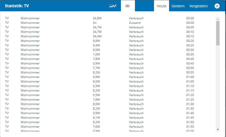

Kann es sein, da die Anzahl der Apps das Standby Verhalten beeinflusse, nach dem Motto je mehr Apps umso mehr wach.
TV_DeepSleepG.PNGNoch mal ein Auszug des Verbrauchs in Textform.

Apps können den TV schon per RTC-Timer wecken. Aber ich kenne keinen Grund, der es rechtfertigt, sowas in der Häufigkeit zu machen. Außerdem wacht das System bei dir scheinbar sofort wieder auf, wenn es schlafen geht. Ich habe dasselbe Problem mit aktiviertem Fernstart im TV und aktiviertem Bonjour im NAS. Schau mal, ob bei dir in den Netzwerk-Einstellungen Fernstart aktiv ist.
Xeltix
Member
Also Fernstart ist bei mir definitiv aus.
Ich werde heute über Nacht das LAN Kabel ziehen, mal sehen, wie dann das verhalten ist.
