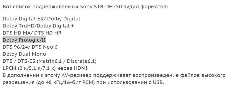

и превело к положительному результату!!!http://all-hi-fi.ru/obzory/amplifiers/1525-sony-strdh750.html
