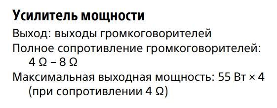

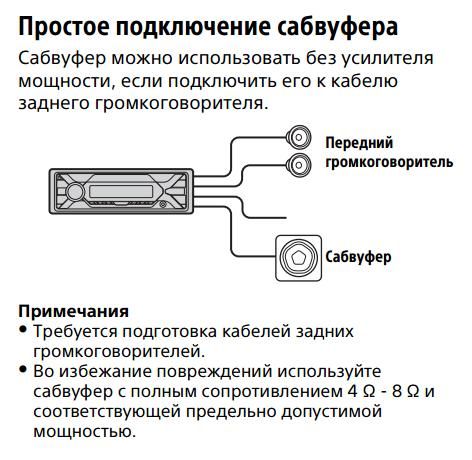

В инструкции к магнитоле указано, что можно подключить сабвуфер без усилителя к тыловым колонкам. Указан диапазон сопротивлений, но непонятно, какой мощности можно подключить саб? Можно узнать какие сабы которые может раскачать данная магнитола? Как подобрать динамик?

@MATPOZKNH написал (-а):
... речь о пассивном сабе.
... OK, если речь об опции подключения пассивного саба к кабелю одного из задних громкоговорителей, то см. картинку из предыдущего поста, а также будет нелишней инфа из спецификации на с.29 (RU) pdf-инструкции :

Нет, речь абсолютно не об этом, русским по белому написано, что речь о пассивном сабе.
Спасибо!
