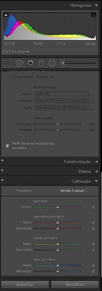

De qualquer das formas isto pode ser corrigido ao ajustares a matiz das cores,
Ou ate já existe um plug-in para fazer essa correcção, que fica bem mais fácil e rápido.
