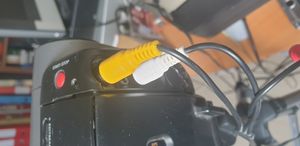

 je viens vers vous car je possède un camescope handycam CCD-TRV11E . J ai bien brancher celui ci sur mon ordinateur avec un câble composite USB  mais mon ordinateur ne reconnait pas celui ci.
 j ai regarder le gestionnaire de périphérique pas vu de problème20220427_155121.jpg20220427_155148.jpg sur USB et je ne vois pas sony.
 je pense qu il faut un pilote mais je ne retrouve pas le CD.
 Pouvez vous m aider? merci d'avance

Bonjour,marudel60
Vôtre camescope ne peut être reconnu avec ce raccordement, il va vous falloir une carte d'aquisition de ce genre (il y en a d'autres)
car il n'y a plus de logiciels Sony qui prend en charge ces appareils

D'ailleurs rien sur le mode d'emploi de vôtre appareil a propos d'un raccordement sur un ordi seul raccordement possible sur une tv

Bonsoir marudel60
Complètement d'accord avec MARCELLUS77 il vous faudra sans doute une carte d'acquisition surtout si vous avez de nombreuses K7 si vous en avez que quelques une il existe sur Amazon des boitiers de capture vidéo moins chers.  Sans engagement de ma part une petite idée: essayez peut-être de trouver sur le net un logiciel d'acquisition vidéo ou de montage vidéo . Il en existe de nombreux pas compliqués si ça ne fonctionne pas vous pourrez de toute façon désinstaller ce ou ces logiciels. Mais le + simple est un boitier d'acquisition.
