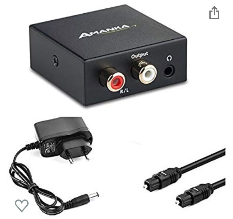

Yo personalmente no lo tengo conectado por HDMI, lo tengo por salida optica del TV conectado al amplificador por RCA con este convertidor (14€)

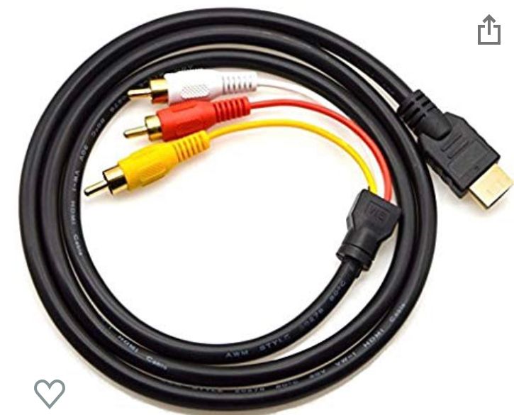

¿Y con un cable HDMI-RCA?, Se pueden encontrar desde unos 8-9 € , y por probar....
Eso si el sonido es analógico

 Yo lo tengo conectado con ESE convertidor por salida óptica en un amplificador Sony y una XF9005 y me va de fábula

Muchas gracias por tu rápida respuesta. Ya había pensado en esa solución pero antes de ponerla en practica quería consultar una solución mas acorde con ambos equipos. En las características de la TV no indica los milivoltios de esa salida y será, como es lógico, muy variable de acuerdo con el volumen. De todas formas probare.

Me gusta esta solución y mas viendo que ya esta probada por varios "comunitarios". El coste es pequeño y merece la pena ponerlo en practica. Lo pediré hoy mismo, ya sabéis donde, y cuando lo instale comunicaré como me ha ido.

He seguido el consejo de hacer la conexión mediante el "convertidor digital/analogico" y ha resultado todo un éxito. También he comprobado que al dejar enchufado a la red el convertidor con su correspondiente rectificador (max 0.5W) no se calienta nada en absoluto, lo que tranquiliza pues dado donde están situadas los enchufes es incomodo desconectar y conectar con cada uso. Hay una posibilidad de alimentar el convertidor mediante una toma  USB del propio televisor que da los 5 voltios.  Gracias a todos.

Ya te comente que iba de lujo, lo llevo usando desde hace varios meses y mas que satisfecho con el. Es una solución económica para conectar un equipo de audio o un amplificador aprovechando la salida óptica del TV.
Y es muy recomendable para paliar el
problema de obtener una salida RCA de audio. E incluso te añade una salida de auriculares extra al dispositivo.
