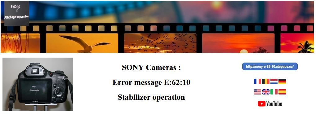

Hallo @hethees ,
Entschuldigung, ich spreche kein Deutsch, dies ist eine Google-Übersetzung. Ich hoffe, die Übersetzung ist korrekt.
Leider nein, das wiederkehrende E:62:10-Problem bei den Modellen HX300 und HX400 wurde von SONY immer noch nicht behoben.
Sie finden alle Erklärungen auf der entsprechenden Website http://sony-e-62-10.atspace.cc.
Eine Gruppe von Benutzern diskutiert mit dem SONY-Support im französischsprachigen Forum.
Bisher weigern sich SONY-Dienste jedoch zu antworten.
Lesen https://community.sony.fr/t5/appareils-photo-compacts-cyber-shot/erreur-e-62-10-defaillance-du-stabi... (hier auf deutsch)
oder https://community.sony.fr/t5/appareil-photo-compacts-cyber-shot/defauts-recurrents-des-appareil-sony... (hier auf deutsch)
oder https://community.sony.fr/t5/appareils-photo-compacts-cyber-shot/hx400v-un-de-plus-avec-l-erreur-e62... (hier auf deutsch)
Auf deutsch :
Unter den gegenwärtigen Umständen, solange SONY nicht auf das Problem reagiert und offiziell unterstützt hat das Problem ist leider nicht ratsam, diese Modelle zu kaufen.
Sie riskieren einen Ausfall kurz nach Ablauf der gesetzlichen Garantie.
https://www.youtube.com/watch?v=S53D3EfDVk0
http://sony-e-62-10.atspace.cc/ SONY Cameras / Error message E:62:10 / Stabilizer operation This video demonstrates the recurring problem E:62:10 that appears on SONY cameras HX300-HX400-HX400V, and a temporary fix to the problem. En Français : https://www.youtube.com/watch?v=MdpId6ezjAQ In het ...

Immer noch keine Antwort von SONY ?!?
http://sony-e-62-10.atspace.cc/ SONY Cameras / Error message E:62:10 / Stabilizer operation This website demonstrates the recurring problem E:62:10 that appears on SONY cameras, and a temporary fix to the problem. The URL has been changed
