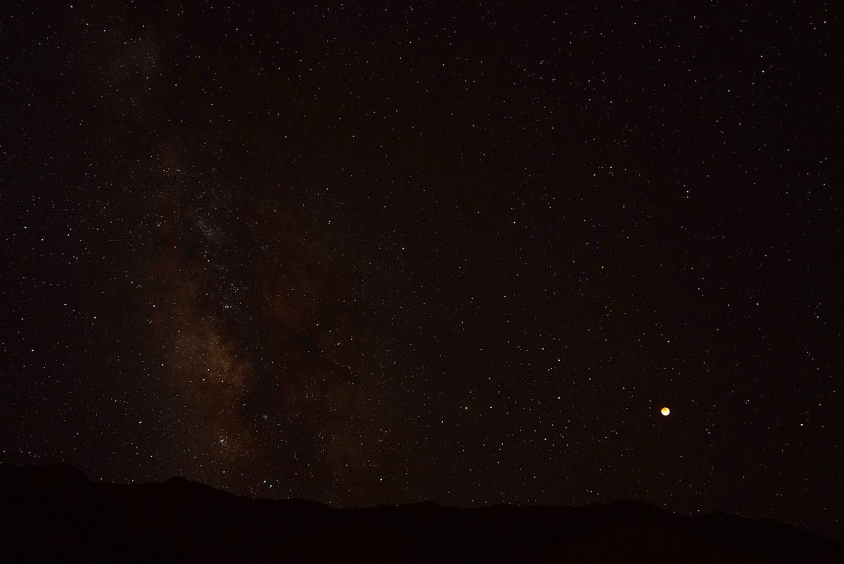

16/05/2022 4:54 am Vía Láctea y eclipse de Luna. Con Sony A7III, objetivo de kit FE 28-70mm, ISO 3200, f/3,5, tiempo 8,0s. En Frontera, Isla de El Hierro (Canarias, España).16/05/2022 4:54 am Vía Láctea y eclipse de Luna. Con Sony A7III, objetivo de kit FE 28-70mm, ISO 3200, f/3,5, tiempo 8,0s. En Frontera, Isla de El Hierro (Canarias, España).
