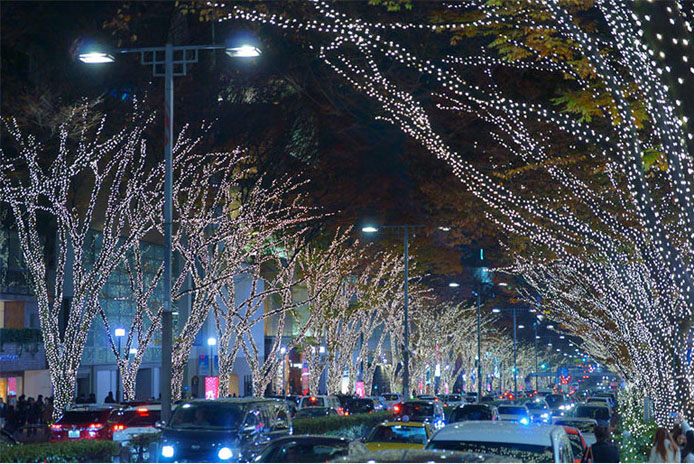

Al fotografiar la iluminación, a veces deseas capturar una escena entera, como el horizonte de una ciudad y otras buscas retratar un primer plano de tu sujeto.
A: Captura de escena completa. Distancia focal: 24 mm (equivalente a 35 mm); número f: 2,8; velocidad de obturación: 1/60 segundos.
B: Captura de primer plano. Distancia focal: 50 mm; número f: 1,8; velocidad de obturación: 1/80 segundos.
Como norma general, cuando fotografíes la escena completa, prueba a configurar la compensación de la exposición, el balance de blancos y el estilo creativo de forma similar a cuando fotografías de noche. Consulta también Captura de impresionantes escenas nocturnas, que cubre los aspectos básicos de la fotografía nocturna.
Configuración de la apertura
Para que la cámara enfoque toda la escena, captura con una apertura más pequeña. Puedes fotografiar hermosas imágenes con la escena completa enfocada configurando el valor de apertura entre f8 y f11. No obstante, si no utilizas trípode, evitar el movimiento de la cámara será tu prioridad. Incluso cuando fotografíes escenas completas, abre la apertura todo lo posible.

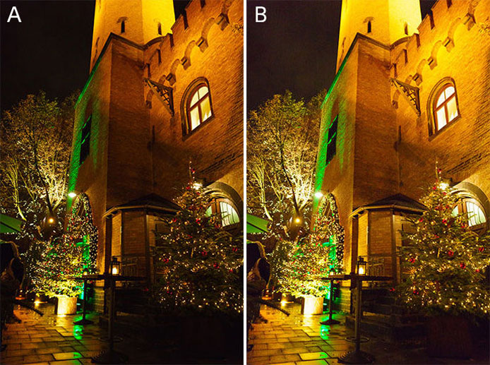

Un consejo básico para fotografiar la iluminación es ajustar el brillo para crear el ambiente general. Ajustar la compensación de la exposición hacia el + produce imágenes más vibrantes, en función de la fuente de luz y los ajustes de la cámara.
A: Compensación de la exposición: 0 (cuando se configura como medición multipatrón).
B: Compensación de la exposición: +1,3 (cuando se configura como medición multipatrón).
Dado que la fotografía de la iluminación nocturna presenta muchas más diferencias entre las zonas muy claras y muy oscuras, que las de una escena nocturna típica, el contraste será mayor y es posible que no puedas capturar lo que ves simplemente ajustando la compensación de la exposición. En ese caso, trata de ajustar el optimizador de rango dinámico (DRO). El DRO analiza la imagen y obtiene el brillo óptimo para cada zona de la toma. A diferencia de la compensación de la exposición, que aumenta o disminuye de manera uniforme el brillo general de la imagen, esta función ajusta el brillo únicamente en las zonas subexpuestas o sobreexpuestas, lo que resulta especialmente efectivo en situaciones de elevado contraste lumínico.
Al capturar la iluminación, el efecto de esta función se vuelve evidente con niveles más elevados (entre Lv3 y Lv5). No obstante, exagerar la corrección puede crear imágenes poco naturales y ruido apreciable, así que selecciona un nivel óptimo comprobando las imágenes que has capturado.

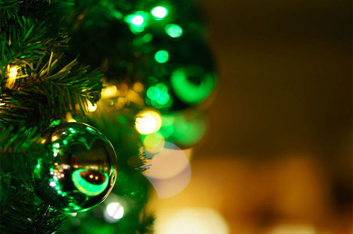

A continuación te ofrecemos un primer plano de un adorno del árbol de Navidad. La imagen (1) se capturó enfocando exclusivamente el adorno, sin cambiar el fondo. Dado que no hay iluminación en el fondo, la imagen general es oscura y el balance resulta pobre. En la imagen (2), se seleccionó el ángulo de la cámara para capturar otro árbol del entorno. Presenta un balance más adecuado que la imagen (1) y muestra el entorno de una forma mucho más expresiva. Para desenfocar el fondo todo lo posible, se abrió la apertura al máximo, pero con la exposición automática, la imagen resultaba demasiado oscura, por lo que se ajustó la compensación de la exposición hacia +. La imagen situada arriba a la derecha constituye un buen ejemplo de un pequeño sujeto principal enfocado y la propia iluminación como sujeto secundario de la composición.
Desenfocar la iluminación en segundo plano. Distancia focal: 70 mm (equivalente a 35 mm); número f: 2,8; velocidad de obturación: 1/100 segundos.

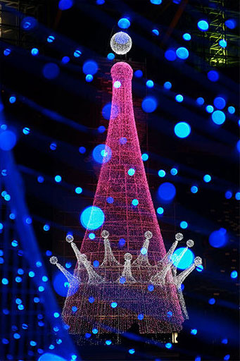

Puedes capturar desenfocando la iluminación en primer plano, al igual que puedes hacerlo desenfocando la iluminación en segundo plano. Crear amplios círculos de luz desenfocados puede hacer que una imagen se vuelva mágica. El tamaño y el número de círculos desenfocados puede variar mucho, en función de la iluminación, la distancia de la luz y el ángulo de la cámara al capturar la toma. Para conseguir un balance óptimo, realiza varias capturas en diferentes posiciones. Si te resulta difícil enfocar el sujeto en segundo plano, utiliza el enfoque manual.

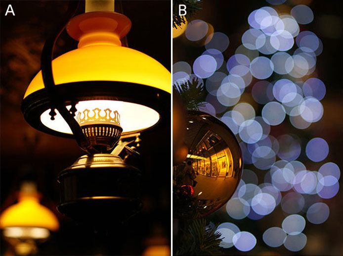

A: Distancia focal: 130 mm, número f: 5,6, velocidad de obturación: 1/200 segundos.
B: Distancia focal: 91 mm, número f: 5,6, velocidad de obturación: 1/125 segundos, empleando un filtro de cruce.
En la imagen (A), se empleó el enfoque manual para ajustar el enfoque y mostrar todo borroso. Es una buena forma de lograr una imagen interesante cuando el sujeto es simplemente el alumbrado.
Además, en función de la aplicación, puedes utilizar un filtro de cruce para crear una imagen luminosa, como se muestra en (B).
