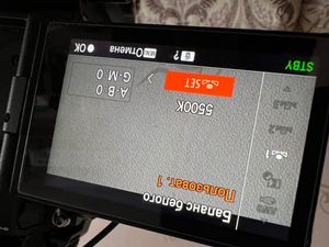

Почему заблокирован замер пользовательского WB, при установленных значениях диска режимов "1-2-3"? И как, находясь в этих режимах, можно произвести замер WB по белому, если кнопка "SET" не доступна? Спасибо!IMG_2483.JPGIMG_2484.JPG

Благодаря диску режимов, Вы можете вызывать часто используемые режимы и цифровые значения настроек, которые зарегистрированы заранее. Иными словами, Вам необходимо сначала зарегистрировать установки баланса белого, а затем выбрать режим на диске режимов и выполнять съемку. Рекомендуем Вам выполнять регистрацию баланса белого согласно инструкции на нашем сайте: https://helpguide.sony.net/ilc/2110/v1/ru/contents/TP0002920693.html

Можно попробовать сохранить настройки в секцию M1-4 (на карту памяти). После чего восстанавливать их именно в целевом режиме съемки. Не уверен, что получится, но вдруг.

Да вопрос как бы не в этом, а как отбить баланс белого по объекту в пользовательских режимах "1-3"? Или это не возможно?

Видимо, невозможно. На то это и заранее созданный набор настроек.

Вообще, если не возможно отбить баланс белого в режимах диска 1-2-3, то это очень странное решение, больше похожее на баг прошивки. Ведь отбивка баланса по белому является стандартной функцией любой камеры, и очень странно что в A74 в этих режимах это не доступно.

Это не баг. Так и должно быть.
Просто настройки на колесе - это именно жёсткие предварительно устанавливаемые и сохраняемые пользователем настройки.
Да, там можно сохранить один из пресетов баланса белого или пользователские пресеты по температуре, но когда колесо в положении 1-3, только среди них (готовых и предварительно замеренных и сохранённых) и можно выбрать. А вот отбить при положении колеса М1-3 ББ по-новому уже нельзя (см. первое предложение).
Хотя ваша мысль понятная и интересная. Но не ясно, насколько будет удобно, если вы вдруг настроете настройки на нужные ББ, потом нужно срочно отбить ББ, вы отобьёте, а как потом к ранее настроенным настройкам ББ вернуться?
