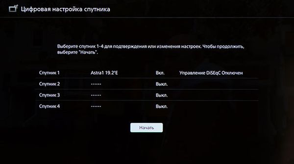

  5. RU_09.jpgНа этом этапе вы увидите список доступных спутников, которые по большей части зависят от конфигурации антенны. Если у вас базовая модель с одной тарелкой и конвертером, вероятно, ваш экран будет выглядеть, как на этом снимке. Теперь можно приступать к настройке каналов. Если вы не новичок в этом деле, можете воспользоваться дополнительными параметрами сканирования, о которых рассказывается далее.
