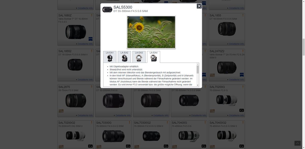

Ich habe eine Alpha 7 Kamera und den Adapter LA-EA4. Kann ich das DT55-300 mm F4,5-5,6 SAM Telezoom-Objektiv dazu verwenden oder ist das Objektiv nicht kompatibel mit der Kamera?
Mit Objektivadapter erhältlich.
SteadyShot wird nicht unterstützt.
Mit dem internen Mikrofon wird das Blendengeräusch mit aufgezeichnet.
In den Modi MF (Manuellfokus), A (Blendenpriorität), S (Zeitpriorität) und M (Manuell) können Verschlusszeit und Blende während der Filmaufnahme geändert werden. Im Modus AF (Autofokus) kann die Blende während der Filmaufnahme nicht geändert werden. Es wird immer F3,5 verwendet bzw. die größte mögliche Öffnung, wenn die maximale Blendenöffnung der Kamera unter F3,5 liegt.
Bei der Aufnahme von Filmen mit Autofokus wird möglicherweise das Betriebsgeräusch des Objektivs mit aufgezeichnet.
Der Bildwinkel wird auf das APS-C-Format begrenzt.
Phasenerkennungs-AF nicht verfügbar.
Der Modus "Augen-AF" funktioniert nicht.
Wenn Sie das A-Mount-Objektiv mit dem Objektivadapter anbringen, wird die MF-Unterstützung nicht automatisch aktiv, wenn Sie den Fokussierring drehen. Sie können das Bild vergrößern, indem Sie die Funktion "Fokusvergrößerung" oder "MF-Unterstützung" in den "Key-Benutzereinstlg." einer Taste zuweisen.
