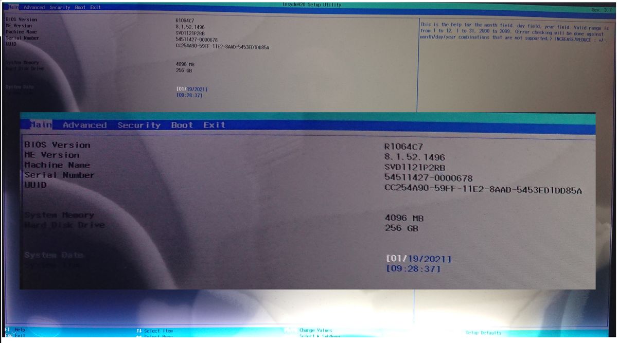

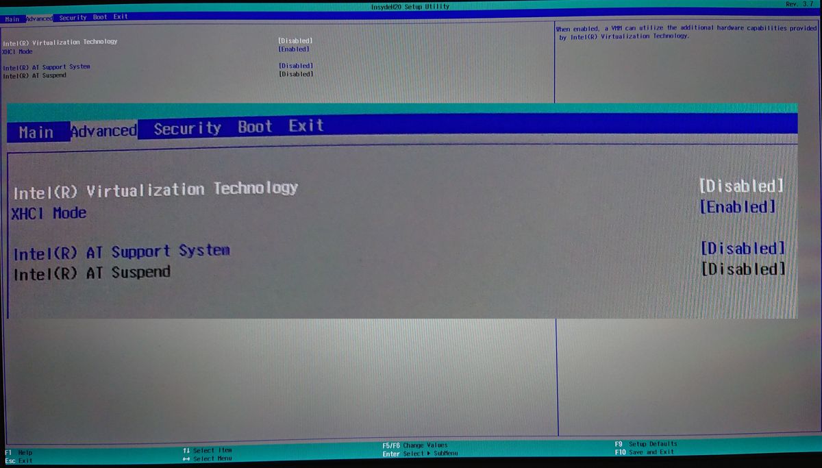

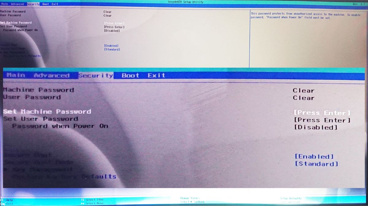

Также представляю к вниманию другие разделы BIOS  установленного на мой SVD1321. К стати сейчас стоит BIOS взятый с С\Ц установленный программатором выпаянного чипа S71082R0.BIN1.JPG
А должно быть вот так
Далее
Далее
Ну и к завершению
