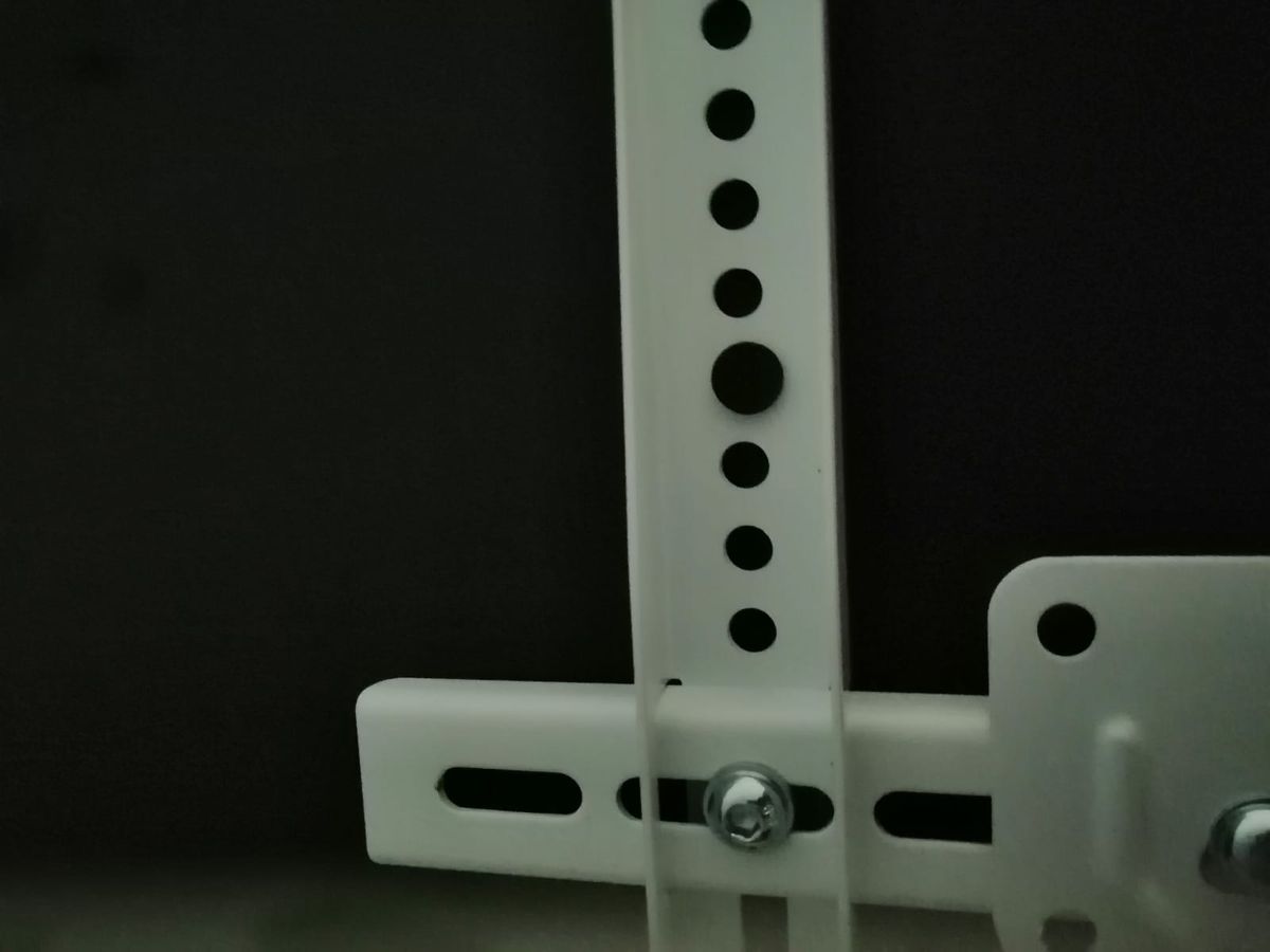

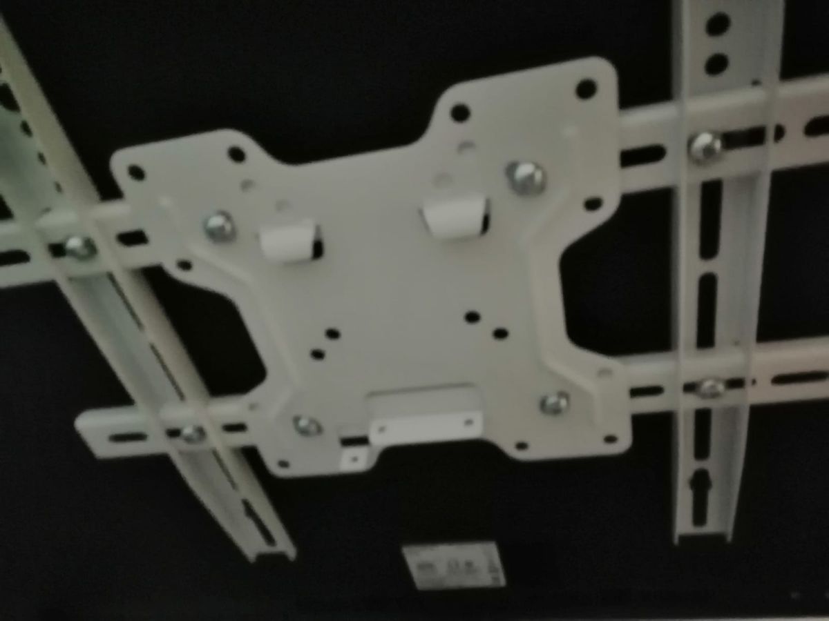

Witam. Zakupiłem ostatnio Sony Bravia 65XG8505 i uchwyt ścienny DQ Hercules Fixed 400. W TV miałem z tyłu w otworach na uchwyt wkręcone cztery czarne śruby. Czy mogę ich użyć do zamocowania uchwytu do telewizora ? Te z zestawu z uchwytem są za długie a te czarne wydają się ok. Przykreciłem nimi tę część uchwytu która ma być przy TV i trzyma się stabilnie ( oczywiście jeszcze nie wieszałem na ścianie ). IMG-20190610-WA0006.jpgIMG-20190610-WA0006.jpg

Witam,
Powinno być ok, pod warunkiem, że długość gwintu śruby wkręcona do TV jest zbliżona do długości gwintu w ramie TV.
Pozdrawiam
profile.country.PL.title
ziele_37
Poszukiwacz
Jednak śruby które były wkręcone były nieco za krótkie. W zestawie z uchwytem znalazłem odpowiednie śruby które na pierwszy rzut oka wydawały się za długie jednak po dodaniu podkładki ( odeszło też około 1,5 mm na grubości uchwytu ) pasowały idealnie.
