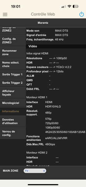

Bonjour chers amis SONYste,
 je viens vers vous car j’ai fait l’achat du très beau Bravia 9 en 75 pouces.
 Tout fonctionne avec merveille lorsque l’on branche les périphériques en lien direct HDMI DV parfaitement reconnu mais en revanche mon ampli Marantz lui n’arrive pas à le transmettre alors que l’ampli reconnaît bien le HDMI 2.1 à 48Gbps en HDR10/HLG mais pas de DV ce qui est pénible lorsqu’on est limité en port HDMI 2.1 je suis obligé de brancher ma XBOX Séries X a l’autre port HDMI 2.1 et ma Play5 sur l’ampli sur le port 8k de l’ampli qui du coup ne permet pas d’utiliser le mode pour PlayStation de ma Sony même problématiques pour mon lecteur Blu-ray 4K et mon lecteur multimédia R_volution… avez vous une solution ? En sachant que mon videopro XGIMI lui est reconnu le DOLBY VISION sans soucis
si quelqu’un aurait une solution je suis preneur.
merci d’avance
All@n

Vous n'êtes pas le seul à avoir ce problème de connexion entre le téléviseur et un ampli.
Avez-vous simplement connecté votre ampli sur la prise HDMI3 E/ARC du Sony ?
la prise d'entrée HDMI sur votre ampli doit être compatible E/ARC également.
Après il faut régler sur le Sony, la sortie audio en  passthrough  qui envoie un signal non compressé.
Le forum HCFR vous en dira plus également .
