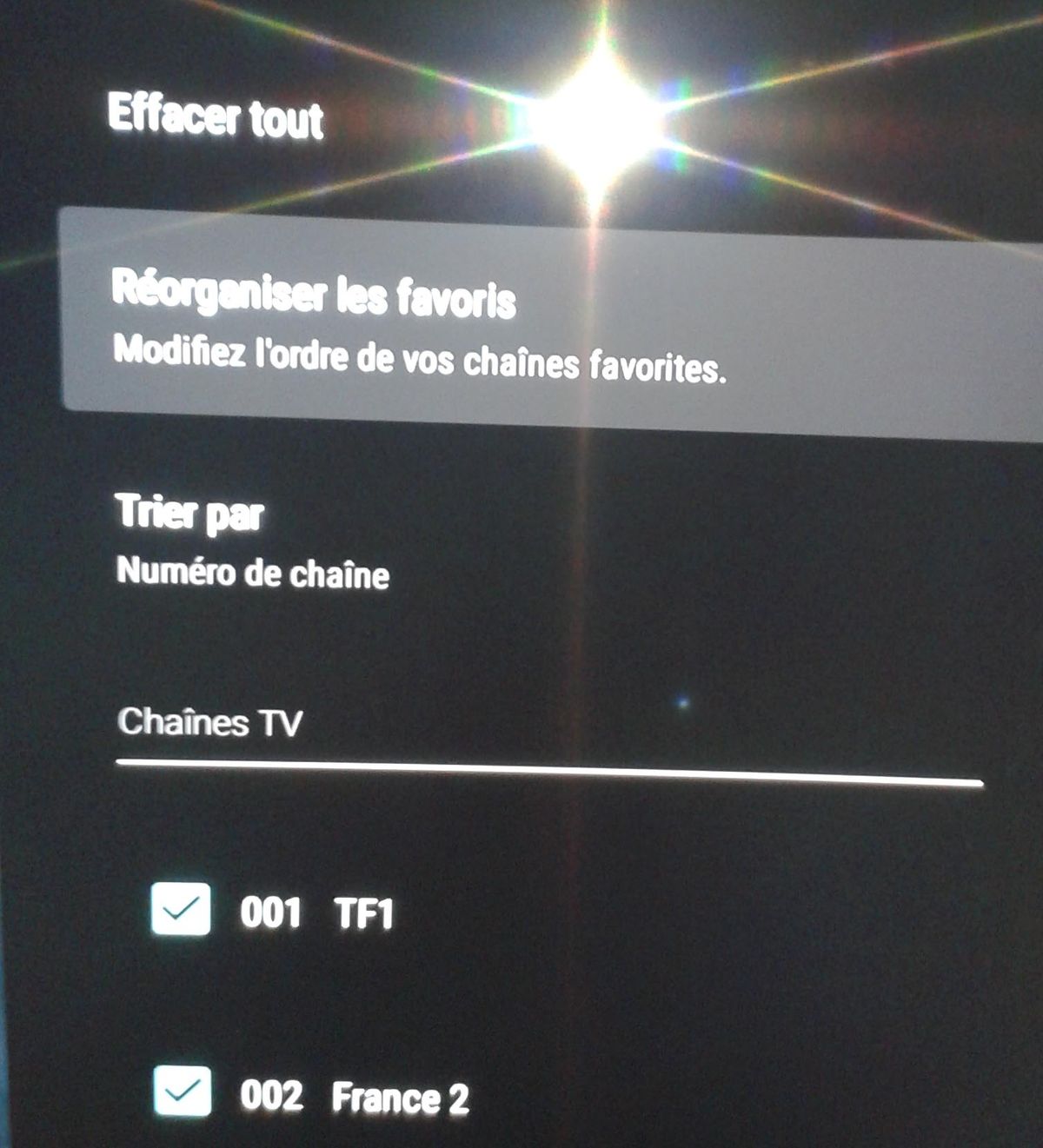

@Zorrin
C'est encore moi... 😀
Juste pour ajouter que je viens de regarder dans le manuel d'utilisation en ligne et cette fameuse option de réorganisation n'y est pas. Cela tendrait à dire que c'est nouveau. Du coup je me sens mieux dans mes baskets.
 https://helpguide.sony.net/tv/gaep2/v1/fr/01-03_11.html
Cordialement

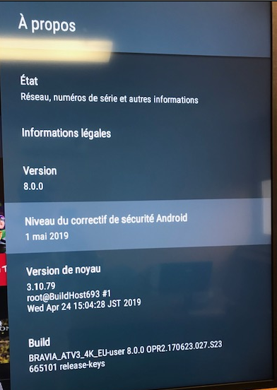

Ici le premier écran du menu de ma KD-65XG8596 :

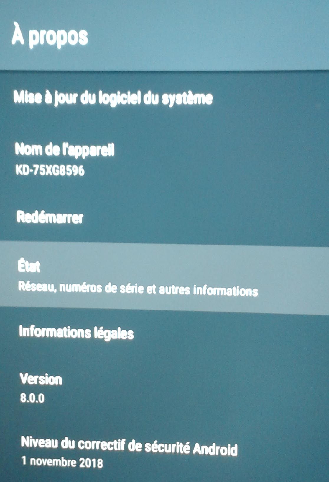

Je serais curieux de voir votre A propos.
voici celui de ma KD-65XG8596 :

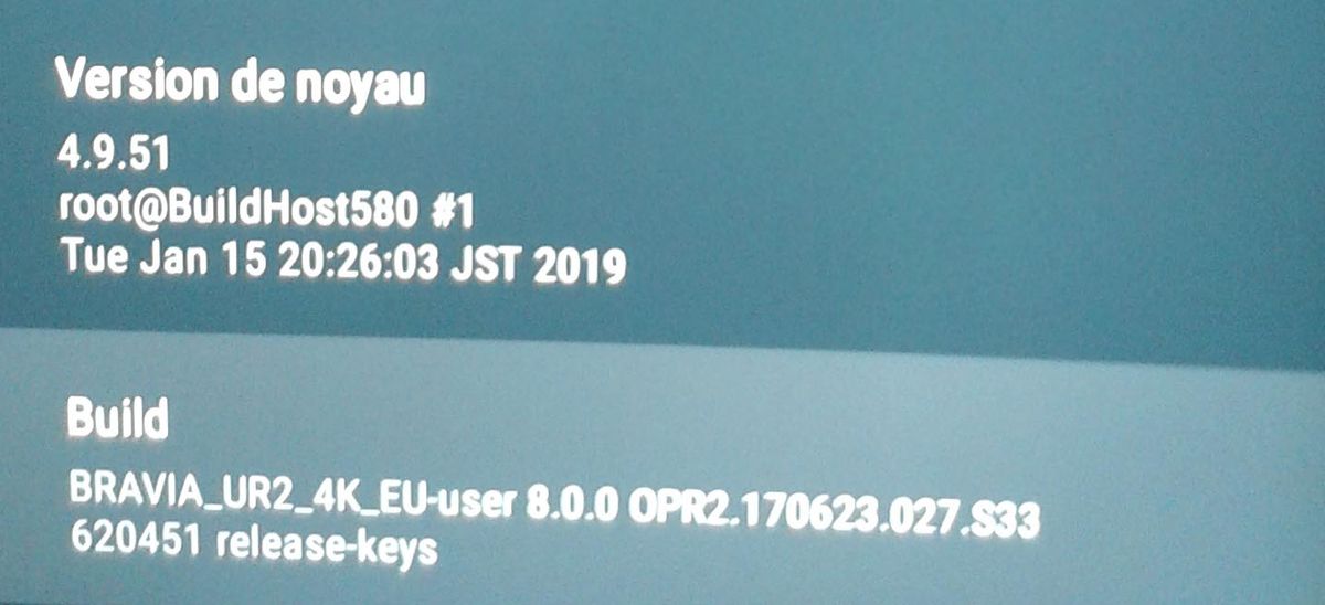

Bonjour @Zorrin
Merci pour ces infos. C'est effectivement bizarre toutes ces différences dans les menus et je comprends mieux pourquoi le SAV y perd son latin... d'ailleurs même les developpeurs doivent s'y perdre.
Voici mon A propos

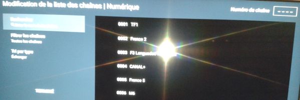

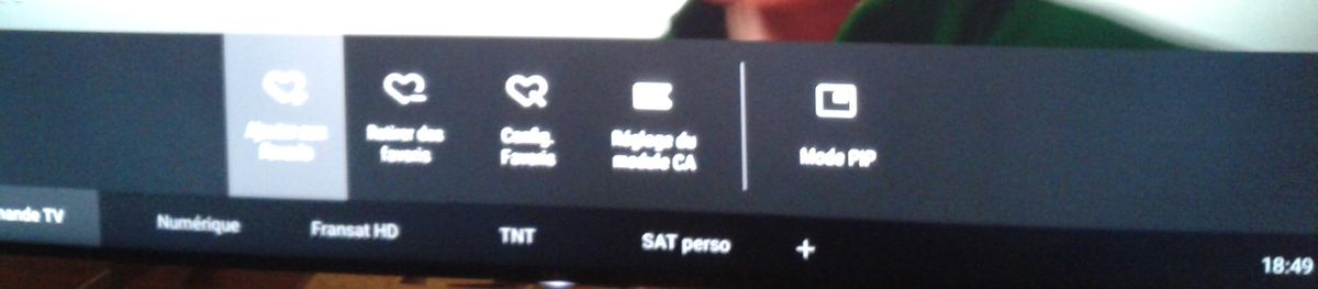

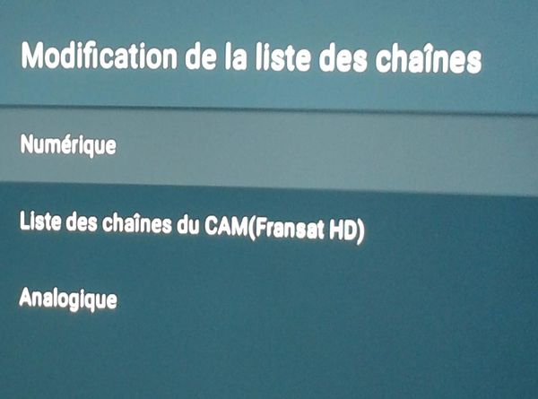

Voici aussi le fameux menu qui permet d'accéder aux raccourcis et à la réorganisation
Config favoris...Config favoris...et ce qui remplace Channel Editoret ce qui remplace Channel Editor

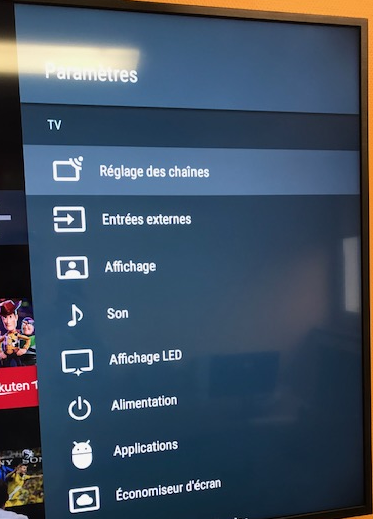

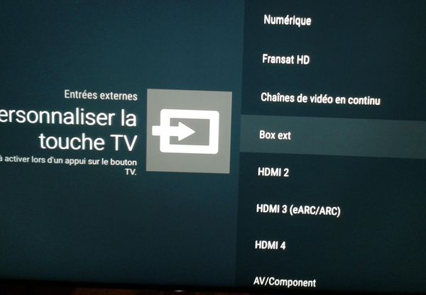

Pas de Satellite sauf pour le module CI FransatPas de Satellite sauf pour le module CI Fransat22.jpg22.jpgTouche TV, pas de raccourcis ni de Satelilte hormis FransatTouche TV, pas de raccourcis ni de Satelilte hormis Fransat
Cette option situe dans Visionnage de la TV puis dans les entrées externes, je pense que ce n'est vraiment pas sa place ou alors cela devrait se trouver dans Visionnage puis Touche TV (nouveau sous-menu)

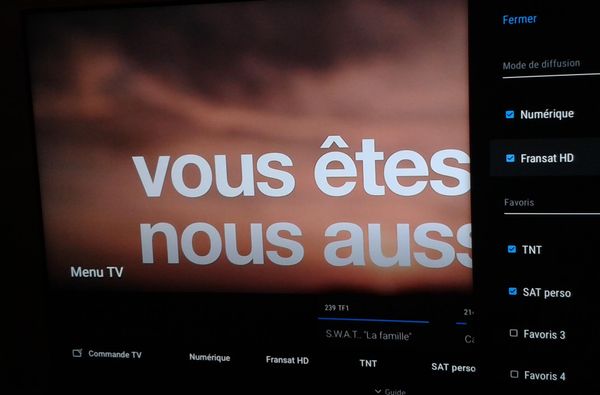

Pas de Satellite là non plusPas de Satellite là non plus
Pourtant dans SAT perso (favori) j'ai accès au Satellite général (hors Fransat) alors ou est la logique ?

maintenant les différences de votre TV qui a la même référence qu'une des miennes ma donnée envie de chercher un peu.
En fait il s'agit de deux modèle complètement différant mais avec le même nom en Europe.
Rien a voir avec le nom "d'origine" qui est ATV3 pour mes deux TV la XF7596 et la XG8596 alors que le votre qui est pourtant aussi un XG8596 est en fait une UR2...
