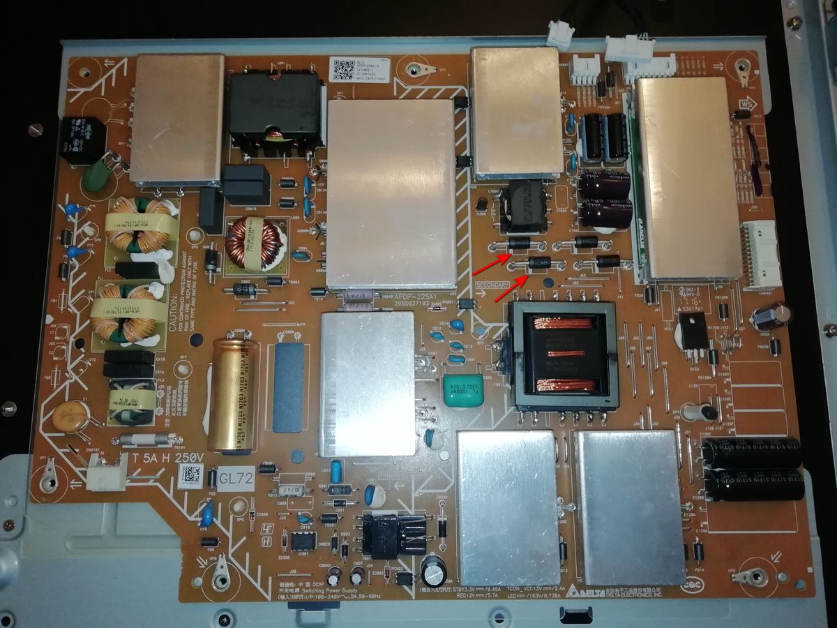

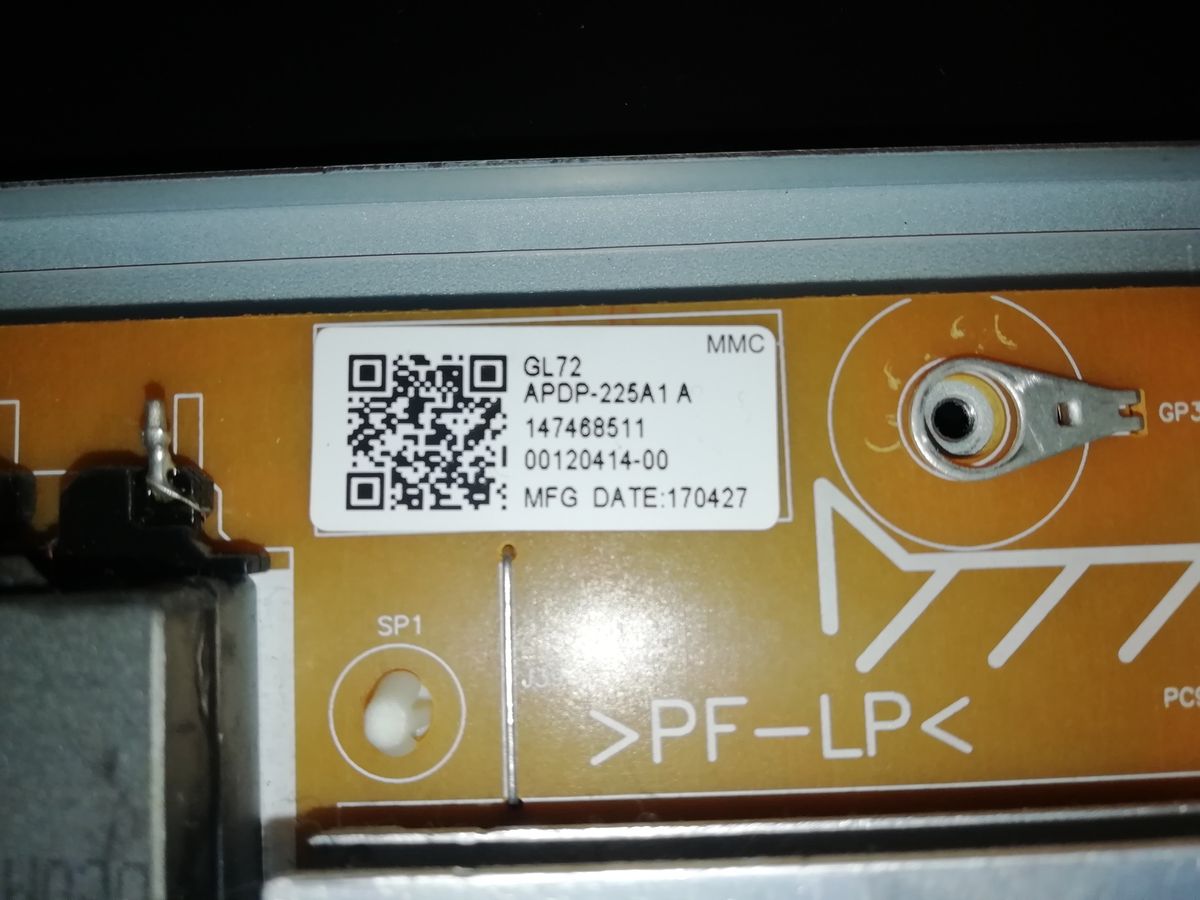

Ok smontato il televisore e verificati i diodi.
I due indicati sono in corto quindi da cambiare.
Vediamo se con pochi euro si riesce a non buttare la tv.

Alla fine cambiando i 4 diodi la tv è resuscitata...😉
