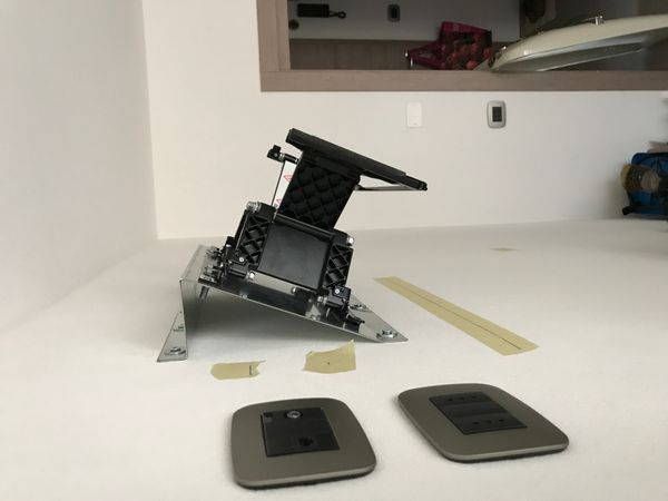

buongiorno a tutti
oggi installerò il televisore a parete con staffa Sony SU WL-840
ho creato una modifica aggiungendo un supporto che mi permetterà di mantenere inclinato il televisore di circa 9 cm (15 gradi) nelle parte superiore visto che la posizione che ho scelto per l’installazione è abbastanza alta rispetto alla zona di osservazione.
ho un quesito da chiedere
non ho dubbi sul fissaggio a parete ma sul fissaggio al televisore
mi spiego meglio
possono tranquillamente 4 vitine da 6 mm sostenere il peso del TV che ora gravita inclinato ?
o mi devo arrendere e mantenere la posizione più verticale possibile?
Spero che mi possiate aiutare o tranquillizzare grazie

@Fanti.Luca-1
Scusa ma non capisco perchè ti devi complicare la vita acquistando una staffa originale per il montaggio a parete per poi modificarla per un altro utilizzo tutt'altro che sicuro, quando sul mercato vendono staffe non originali snodabili che fanno egregiamente quello che chiedi senza pericolo...come del resto ho fatto io.

La staffa originale non l’ho assolutamente modificata
ho aggiunto una base inclinata su cui fissarla
ma il mio dubbio rimane un altro
potranno mai 4 viti da 6 mm di fissaggio in posizione vesa sorreggere il peso del televisore?

Flamerone
Scusa @Fanti.Luca-1  ma se la staffa originale ha delle viti da 6 (non sono così piccole come credi) saranno state collaudate per portare il peso della tua tv non credi? Certo adesso sono soggette alla forza torsionale della staffa inclinata verso il basso. Per questo il mio consiglio, a scanso di equivoci, è acquistare una staffa che già preveda di essere inclinata in quanto già collaudata da chi la produce per inclinare il peso di una tv come la tua senza pericoli.

  •  nessuna torsione ma solo la forza di gravità a lasciarmi dubbioso
  • forse per nulla a questo punto visto che altri produttori hanno staffe già inclinate

@Fanti.Luca-1
Mah...è vero che poi il tutto verrà coperto dal TV e vedendo l'immagine non credo ci siano problemi di tenuta ma io avrei preso una staffa già fatta. La tenuta delle viti da 6 non è in discussione il problema al massimo è il muro...se è di forati è un problema.

Io ho seri dubbi invece sulla tenuta della lamiera inox!!! Secondo me con il peso a sbalzo così la lamiera tenderà a strapparsi nel senso della caduta della tv. Io avrei utilizzato una lamiera da 3 o più mm di spessore. Mi sembra troppo leggera...spessore troppo piccolo per lo sforzo che deve fare...almeno dalla foto. Devi capire che le staffe che compri scaricano il peso su/giù sul giunto di torsione in perfetta perpendicolarità con la parte attaccata al muro.

Ho risolto
E comunque grazie per l’interessamento al mio quesito......
dico solo che....
ho montato il tutto come mamma Sony
comanda
In verticale senza dubbi
con staffa originale Sony
