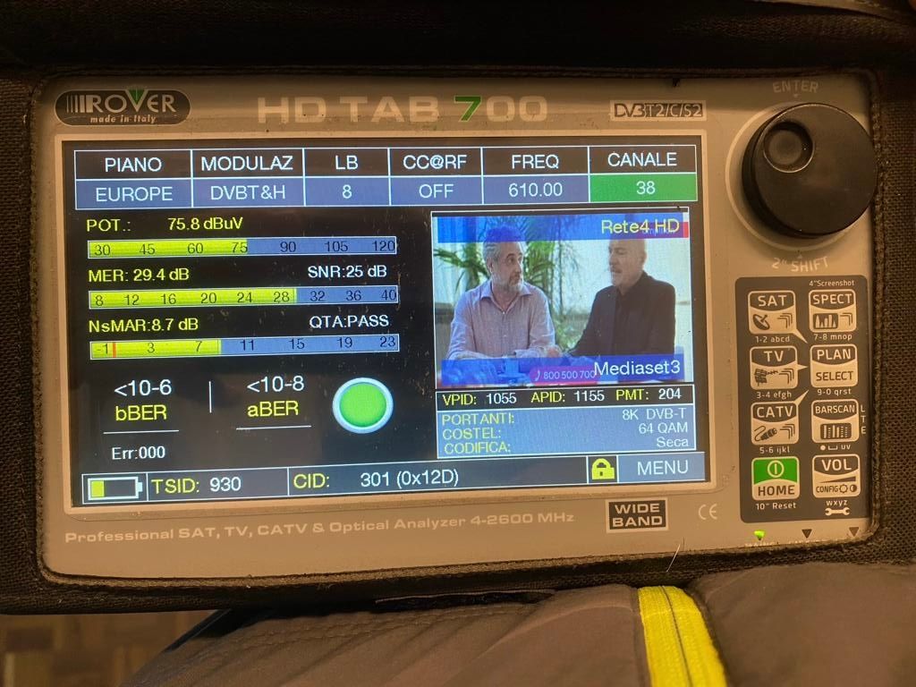

Per i più tecnici queste sono le prove effettuate tramite strumento... che mi dite?!

Potenza, C/N, MER e BER: cosa sono, come si misurano, quali sono i valori ottimali
https://www.01smartlife.it/potenza-c-n-mer-e-ber-cosa-sono-come-si-misurano-quali-sono-i-valori-otti...
