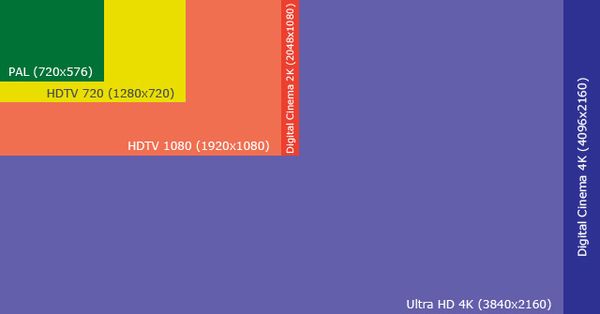

@alanterzi ma quale problema...è ovvio che il tuo vecchio tv ha maggiore definizione...è un fhd e tratta con segnali fhd!!! Il tuo nuovo tv invece è un 4K cioè 2 volte più grande la definizione del tuo vecchio tv e deve trattare con segnali 2 volte più scarsi della sua definizione naturale effettuando il cosiddetto scaler del segnale. Puoi capire da solo che per ogni pixel del tuo vecchio tv, questo deve moltiplicarlo per due inventando il pixel mancante. Come potresti vederlo meglio? Dagli in pasto immagini 4K e vedrai che butterai il tuo vecchio samsung dalla finestra!!!
Il tuo samsung è il quadrato rosa mentre il nuovo quello viola! Poi se parli di segnale 720 è quello giallo cioè tre volte più piccolo!!! Inoltre se poi vedi ad esempio il canale iris o similari, i quadrato è quello verde!!! Ti ci devi solo abituare.
