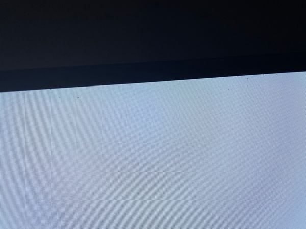

Buonasera a tutti ragazzi.
volevo chiedere se è capitato a qualcuno di notare ai lati estremi dello schermo proprio vicino la fine del display e inizio cornice dei puntini neri come se fosse mangiucchiato poco poco la parte estrema dell’immagine o se qualche piccolo pixel sia spento.
l’ho notato questa sera mentre seduto per terra notavo dei piccoli punti neri pensando fosse da pulire lo schermo invece mettendo poi a fuoco bene, cambiando canali o utilizzando piattaforme streaming perché pensavo fosse un problema dei canali dell’antenna rimanevano li sia a destra più diffusi sia a sinistra.
Sto sudando freddo sinceramente… e non so che devo fare…
Sto male 😭

sono riuscito a malapena a scattare questa foto. Purtroppo tra la luce della tv e quella del display del telefono non riuscivo a scattare foto nitide. Ma comunque si vedono quei puntini neri che sono nella parte destra e ci sono anche a sinistra

Purtroppo sembrano proprio dei pixel malfunzionanti, puoi provare con dei cicli di pulizia dello schermo OLED per vedere se risolvi

Puoi anche provare a fare un ripristino ai dati di fabbrica. Molti in passato hanno risolto problemi simili in questo modo. Altrimenti hai il pannello con i pixel bloccati e quindi o provi a sbloccarli con dei pattern specifici che si trovano anche su youtube oppure devi contattare l'assistenza. Caso estremo, hai dei pixel morti e quindi o hai garanzia o estensione di garanzia ancora in corso oppure ti consiglio di tenerlo così perchè la sostituzione del pannello ha gli stessi costi di una tv!! Comunque sempre sentire assistenza tecnica.
