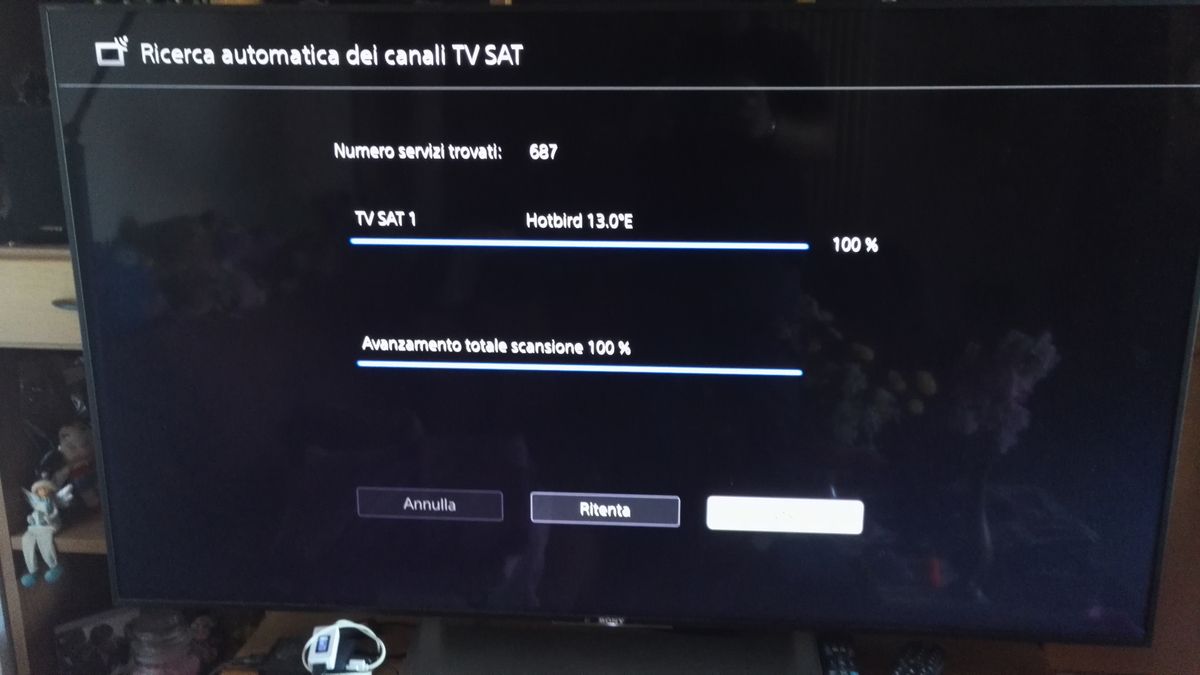

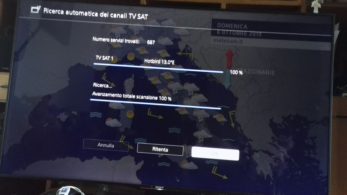

Quando quelli di Tivusat cambiano le frequenze/impostazioni (e succede spesso) io comincio a pregare i santi del paradiso, dopo quasi 2 anni che ho il televisore ancora non ho capito qual'è l'approccio giusto per la ricerca dei canali o se, molto più probabilmente, è il televisore ad avere grossi problemi . Tutte le volte è un calvario, oggi dopo un pò di tempo dall'ultimo cambio frequenze di Rai 4K decido che è arrivato il momento di aggiornare i canali e fatta la sintonia (che stranamente ogni volta trova un diverso numero di canali) puntualmente si arriva al punto critico:
90/100 qui si blocca, qualsiasi tasto non ha alcun effetto. L'unico è il tasto TV che porta però nella situazione dell'immagine seguente:
IMG_20191005_112442.jpgIMG_20191005_112442.jpg Tempo fa alla fine cel'avevo fatta dopo vari tentativi, oggi ho provato 3 volte sempre con lo stesso risultato.
Qualcuno ha il mio stesso livello di stress tutte le volte che deve ricercare i canali satellitari? 😫

Avevo notato anch’io tempo fa che una volta fatta la scansione tivusat in pochi minuti poi si impallava per diverso tempo nella conclusione. Ma è questione di aspettare un po’.
Ora inspiegabilmente fa tutto rapidamente. Prova a fare il soft reset con telecomando.

Hai provato ad aspettare? A volte ci impiega anche 10 minuti

Siamo nell'ordine dei 15-20 minuti, la prossima volta se mi ricordo attendo
senza provare a fare nulla.
L'opzione della sintonia automatica è buona a patto di ricordarsi di
disattivarla quando non serve.
