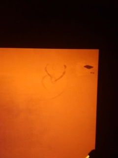

... и о каком входном источнике речь? а не пробовали выбрать другой вход? или просто сбросить питание ТВ (т.е. отключиться от локальной сети, выключить и обесточить ТВ на пару мин., разъединить все разъемы (вкл. антенный), а затем подсоединиться к разъемам, запитать и включить ТВ)?
Успехов
, и рассказывайте...
О каком ТВ идет речь? Сообщите полное наименование модели.
Если это OLED то выполните очистку экрана, как описано в руководстве пользователя, включите все механизмы защиты OLED экрана от выгорания.
И конечно же избегайте воспроизведение статичных изображений c ПК и всевозможных PS на максимальных настройках яркости и контрастности.

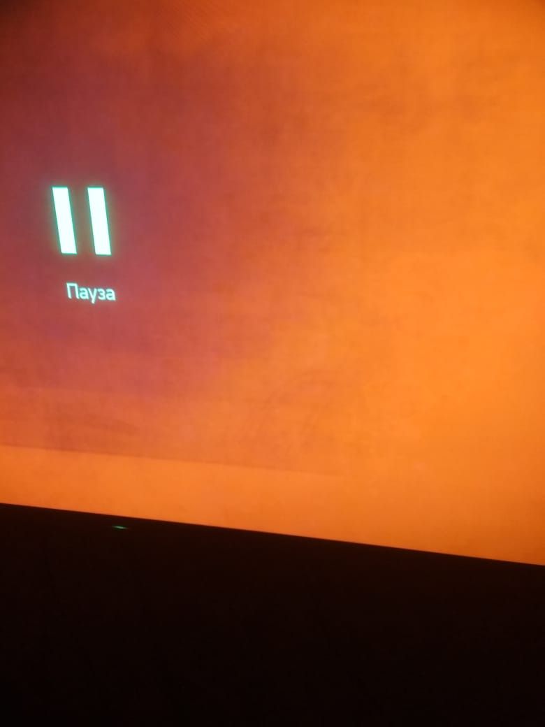

Доброго вечера. Модель телика олед, нет не пробывал отключать от сети,попробую сегодня, колибровку делал не раз уже и не помогает, в сервисе при обращении сказали матрице хана наступила, пакупал в конце 17-го года в декабре. Жесть короче 😞
Приветствуют! А какие там механизмы кроме калибровки, её делал и ноль имоций не один пиксель не ожил..
Калибровка?... возможно Вы имели ввиду функцию очистки экрана от остаточных изображений - обновление панели?
Обновление панели позволяет убрать с панели остаточные явления статичных изображений путем прогона белыми полями (стресс тест для панели - запускается при необходимости в крайних случаях) .
В вашем случае больше эффект выгорания (уменьшение световой эмиссии излучающего элемента панели) - это не лечится.
Чтобы снизить уменьшение световой эмиссии отдельных излучающих элементов не следует эксплуатировать панель на максимальных значениях яркости и обязательно активировать режим максимального энергосбережения при воспроизведении HDR контента.
О механизмах защиты OLED панели от выгорания и статических изображений Вашего ТВ можете прочесть в разделе справки меню (экспертные настройки) .
