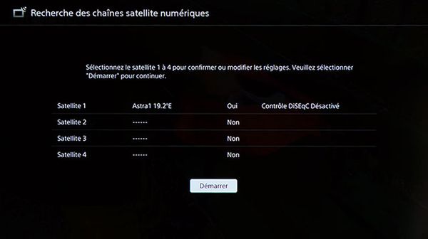

  1. IT_01.gifQuando configuri il TV per la prima volta, ti verrà chiesto se desideri sintonizzare i canali satellitari durante la procedura di configurazione. Conferma l'operazione. Se desideri sintonizzare i canali satellitari in un secondo momento, apri il menu di sintonizzazione satellitare accedendo al menu delle impostazioni e selezionando "Impostazione dei Canale", "Impostazione Digitale", "Impostazione satelliti", "Sintonizzazione satellite digitale".

  5. IT_08.jpgIn questa fase, viene visualizzato l'elenco dei satelliti disponibili. Il numero e il tipo di satelliti visualizzati varia in base alla configurazione dell'antenna. Se hai un sistema di base con una sola parabola e LNB, verrà visualizzata una schermata simile a quella dell'immagine. A questo punto, puoi avviare la procedura di sintonizzazione. Se sei un utente avanzato, continua a leggere per scoprire come personalizzare la scansione dei satelliti.

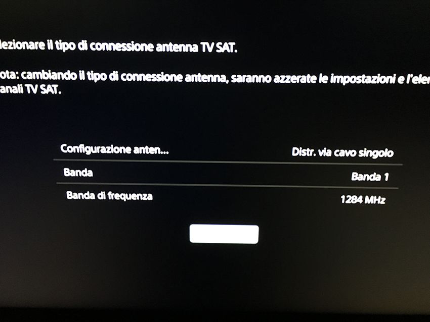

Ciao, niente da fare purtroppo!!!
Niente risultati nella ricerca
La cosa insolita è che le prime 4 bande hanno frequenze diverse rispetto a quelle che hai indicato
nel mio caso
banda 1 - 1284 MHz
banda 2 - 1400 MHz
Banda 3 - 1516 MHz
banda 4 - 1632 MHz
ovviamente le ho provate tutte anche cambiando i valori con quello suggeriti
mah!
l’impianto del mio condominio riceve Sky (io non sono abbonato ma il mio vicino si) e dovrebbe anche funzionare con canali free
Evidentemente sbaglio qualcosa
grazie a tutti ancora!!!

Ecco perché sarebbe dipeso dall'impianto, il tuo non è di tipo SCR quindi adatta la procedura scegliendo già all'inizio Antenna fissa o DiSEqC. Prova in questo modo. Manolo

Ciao a tutti,provo a spiegare come ho risolto.
Innanzitutto vi spiego come è composto l'impianto satellitare che utilizzo.
Parabola di proprietà sul tetto condominiale,
illuminatore SCR con un cavo di discesa nel mio appartamento. Partitore 1in 4out 5-2400Mhz da cui ottengo 4 cavi indipendenti. Due cavi sono collegati al MySky configurato come segue :
Tipo Impianto SCR
Modalità : Singola
Canali SCR : 1 e 2
Gli altri due cavi sono collegati al mio Android TV Sony KD-55X8005C.
Per configurare correttamente la TV per la ricezione dei servizi è necessario conoscere un minimo di teoria sul sistema SCR, noto anche come unicable : https://it.wikipedia.org/wiki/Unicable
Se non avete voglia di leggervi tutto provo a riassumere : un illuminatore SCR è in grado di fornire con un unico cavo SAT di discesa fino a 4 cavi SAT indipendenti, mediante l'uso di un partitore come quello di cui vi ho parlato sopra. In teoria gli ingressi possibili sarebbero anche 8, ma in Italia il broadscater (SKY) ha scelto di limitare a 4 le frequenze SCR su cui lavorare, che sono :
Canale 1) 1210 MHz
Canale 2) 1420 MHz
Canale 3) 1680 MHz
Canale 4) 2040 MHz
Nel mio caso, i canali 1 e 2 sono già "occupati" dal MySky, quindi sulla TV nelle impostazioni dovremo impostare le altre due frequenze:

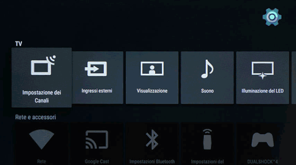

Andate in HOME, selezionate "Impostazioni" e poi "Gestione Canali". Scegliete poi "Impostazione Satelliti". Selezionate "Avvia sintonizzazione satelliti". Se è la prima volta che lo fate la TV vi permetterà di configurare in questo menù il/i sintonizzatore/i disponibili. Altrimenti nel menù in cui avete selezionato di avviare la sintonizzazione scegliete l'opzione di configurazione satelliti.
A questo punto la TV vi vhiede se disponete di uno o due ingressi (nel caso il vostro televosore abbia due sintonizzatori identificati come MAIN e SUB), a questo punto per ogni sintonizzatore vi propone tre opzioni selezionabili. Lasciate la prima com'è, nella seconda scegliete il primo canale SCR disponibile (nel mio caso ho scelto "Banda 3" visto che le prime due sono occupate) e nel terzo parametro mettete la frequenza relativa seguendo la tabellina di cui sopra (nel mio caso 1680 Mhz). Se avete il secondo tuner fate la stessa cosa (ovviamente nscegliendo un altro canale, nel mio caso "Banda 4" e frequenza 2040 Mhz).
A questo punto scegliete avvia, la TV vi chiede se utilizzare i satelliti preferiti o i generici, io ho fatto due sintonizzazioni, una con i preferiti (vi sintonizza i canali con la numerazione di Tivusat) e una con i generici. Con la sintonizzazione "Preferiti" dovreste trovare circa 100-150 servizi. Con la seconda sintonizzazione utilizzando "Generici" ne dovreste trovare circa 2000.

Buongiorno a tutti,
ho un problema simile ma non riesco a risolverlo seguendo le indicazioni lette finora.
Ho un tv Sony Bravia KDL-55HX855, collegato ad un impianto satellitare SCR.
L'impianto in dettaglio è così composto:
1- Parabola di proprietà con illuminatore SCR (acquistato per vedere mySkyHD)
2- multiswitch LemElettronica SC416/1
3- switch a 4 vie (1 in + 3 out) da cui escono CAVO 1 e CAVO 2
4a- CAVO 1 collegato a mySkyHD (che funziona correttamente con canali 1 e 2 assegnati)
4b- CAVO 2 collegato direttamente al televisore di cui sopra, con modulo CAM tivùsat 4k ultra HD DIGIQuest, con smartcard attivata
Premessa: al CAVO 2 ho provato a collegare il decoder sky, per verificare effettiva ricezione del segnale, con esito positivo. Non riesco invece a "dire" al televisore che gli sto mandando un segnale SCR (sempre che sia necessario farlo).
Ho provato a fare la preselezione manuale del satellite, scegliendo CAVO SINGOLO, Banda 4, freq 2040, Satellite Tivùsat e il televisore ha rilevato centinaia di canali ed un ottimo segnale. Tuttavia, sintonizzando il televisore sulle trasmissioni satellitari (ad es. Rai 1 HD) ho come risultato schermo nero e la dicitura nessun segnale.
Spero di essere stato il più chiaro e sintetico possibile. Qualcuno può aiutarmi a capire cosa sto sbagliando?
Grazie mille
profile.country.IT.title
Flamerone
@Riccardo_Failla ma a che ti serve il multiswitch se utilizzi solo due cavi e un comune lnb scr? Potresti solamente utilizzare lo switch per i due cavi e collegare direttamente l'scr sull'in dello switch. Detto questo hai fatto come da procedura descritta?
Impostazione Satellite > Selezione della modalità di ricezione Satellitare (Antenna fissa o DiSEqC, o Distr. via cavo singolo) > Distr. via cavo singolo > Banda1 o Banda 2 > Banda1 > Confermare entrata MAIN > MENU Sintonizzazione Satellite Digitale (qui puoi cambiare Banda e Frequenza, le Bande sono 8, scegli la 4 e Frequenza 2040 > Satelliti preferiti tivùsat > Avvio
PS. Non so come è sulla tua tv ma non devi procedere in maniera manuale ma automatica solo che devi dire al ricevitore quale tipo di impianto e quale banda utilizzare.

Buonasera,
Ho provato a leggere e ad attuare quanto capito, ma temo proprio di saltare qualche passaggio, perché non si vede molto. Mi spiego meglio:
- Impianto satellitare privato, su cui é stato installato poi SKY Q, quindi il nuovo ricevitore (se non ho capito male é il LNB dcss)
- dall'antenna satellitare un cavo va al 1° piano, e si separa in un cavo [A] in sala da pranzo che alimenta SKY Q (e funziona) ed un altro cavo [B] che alimenta in cucina un decoder tvsat (e funziona).
- Ora, dall'antenna ho creato uno switch per mandare un cavo [C] anche al 2° piano per alimentare una CAM TIVUSAT 4K (risulta attivata dopo la procedura) su un sony KD49X8309 4K UHD SMART.
- dopo questa modifica ho verificato il corretto funzionamento dell'impianto pre-esistente e sia SKY Q che decoder Tivusat, continuano a funzionare.
Ovviamente, pensavo banalmente che collegando il nuovo cavo C direttamente al Sony, e inserendo la CAM Tivusat, magicamente i canali tivusat sarebbero apparsi anche sulla nuova tv al 2° piano, ed invece nada.
Ho letto i consigli, specialmente quelli di Manolo, ma penso che i) non capisco una cippa, ii) il menu di questo sony sia diverso.
- Vado su Home, > INGRESSI PREFERITI SATELLITI > IMPOSTA ORA > IMPOSTAZIONE SATELLITI > poi fra le 4 opzioni del menu, seguendo le istruzioni di manolo, faccio le seguenti :
4) "selezione della modalità di ricezione satellitare" > Distr. Via cavo singolo > 1 BANDA > MAIN (per info, il cavo entra nella tv sull'entrata "main")
1) "sintonizzazione satellite digitale"> avviare la sintonizzazione satellite digitale > e mi si apre una schermata con 3 opzioni :
- configurazione anntenna > distr. via cavo singolo (metto questa)
- Banda > 4 (metto la 4)
- Banda di frequenza > digito 2040 e lancio. Nuova schermata e mi propone :
- scansione nuovi servizi
- ripristina le impostazioni via satellite
- scansione normale > lancio questa e mi manda una nuova schermata dove mi dice il satellite Hotbird 13.0°E (a volte hotbird a volte astra, boh ...) e mi trova a volte, 860, a volte 841 canali, ..
una volta finito, non ho una lista di canali Tivusat come ho inivece sull'altra tv con il decoder TVSAT.
e cosa che capisco ancora meno e che non mi dà questa lista sull'entrata PREFERITI SATELLITI, ma su GENERALE SATELLITI.
Francamente non capisco dove sbaglio
se qualcuno potesse illuminarmi :slight_smile: Grazie
Marino.Manolo
@nicofr proviamone un paio...
Banda di frequenza > verifica che 2040 non sia usato da uno degli altri due Dispositivi Sky ed eventuali, magari prova comunque, cambia Banda.
Dato che non hai "incontrato" tivùstat in nessun MENU, prova "Scansione nuovi servizi".
Certo la questo doppio Satellite (ne "vedi" due) non è che sia di aiuto...
nicofr
Esploratore
Grazie per la tua risposta.
Ho provato con banda 3 e con banda 2, al di là del fatto che selezionando queste bande non mi compare la schermata dove mi propone di seleziona "nuovi servizi", non mi trova alcun canale. e il satellite con cui fa la ricerca é Astra1
poi ho voluto riprovare con banda 4 senza modificare la frequenza. nada, nessun canale.
non so proprio come fare
Marino.Manolo
@nicofr ma è la Frequenza che devi provare a cambiare, magari la Banda 4 va bene ma la Frequenza 2040 è occupata da uno degli altri due Dispositivi Sky, se non verifichi quelle utilizzate provale comunque: 1210, 1420, 1680
