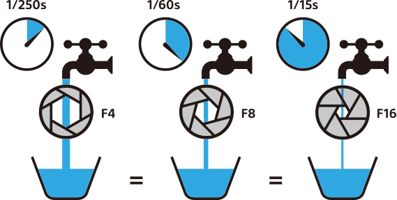

Belichting wil zeggen de hoeveelheid licht die de camera binnenkomt bij het maken van een foto. De hoeveelheid licht wordt bepaald door het diafragma en de sluitertijd. Door het diafragma en de sluitertijd te combineren met de ISO-gevoeligheid wordt de helderheid van een foto bepaald.
In de automatische opnamemodi en de P-/A-/S-modus wordt de functie voor automatische belichting (AE) geactiveerd, zodat de camera de optimale belichting vaststelt en op basis daarvan automatisch het diafragma, de sluitertijd en de ISO-gevoeligheid instelt. Met de AE-functie kun je foto's maken waarbij de juiste helderheid automatisch wordt beoordeeld door de camera.
