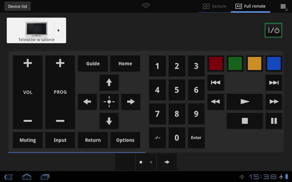

Jak korzystać?
Odpowiednie urządzenie wybieramy poprzez kliknięcie na ikonkę urządzenia.
Ekran podręczny obsługujemy poprzez odpowiedni gest palcem. Dla przykładu aby podgłośnić telewizor musimy wykonać ruch przesunięcia palca w górę i analogicznie reszta funkcji.
Do widoku głównego przełączamy się na górnej belce wybierając opcję „Full remote”. Wybór działania ogranicza się do kliknięcia w klawisz – analogicznie do tego jak działa „fizyczny” pilot.
Na górze z lewej strony znajduje się także białe pole, którym szybko przełączymy się między kolejnymi urządzeniami z listy.
