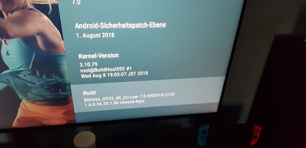

Hallo zusammen,
ich bin seit letzter Woche Besitzer eines Sony Bravia KD 65 8599XF geworden.
Bisher komme ich mit dem Fernseher ganz gut zurecht.
Ich benutze an dem Fernseher als erste TV Quelle einen Sky Receiver auf HDMI 1.
Im Auslieferungszustand bewirkte die TV Taste auf der Fernbedienung immer sofort einen Sprung auf HDMI1 - also mein Haupt-TV Signal.
Nach einem Systemupdate komme ich plötzlich nach dem Drücken der TV Taste immer wieder auf die Google Movies & Trailer App, und es wird ein Trailer abgespielt. In den Einstellungen habe ich nach langem Suchen keine derartige Funktion gefunden, um dies einzustellen.
Danke im Vorraus für eure Hilfe!

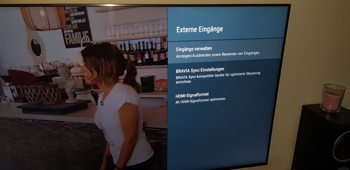

Einstellungen > Externe Eingänge > TV Taste :wink:
Sony KD65XE9005 —— Sony UBP-X700 —— Marantz NR1508
rafas1984
Entdecker
Hallo,
diese Einstellung habe ich auch schon gesucht. Leider vergebens 😞
Audionymous
Mitglied
Dann ist es beim XF anders wie beim XE :dizzy:
