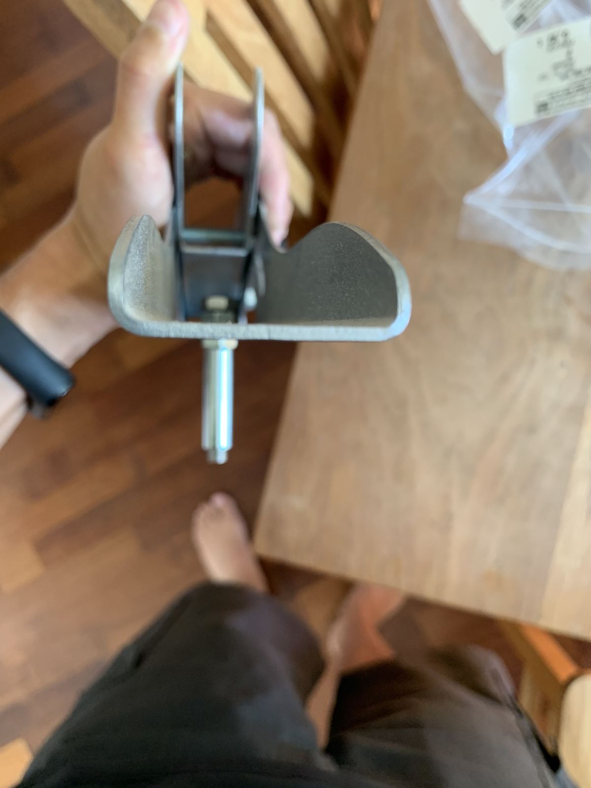

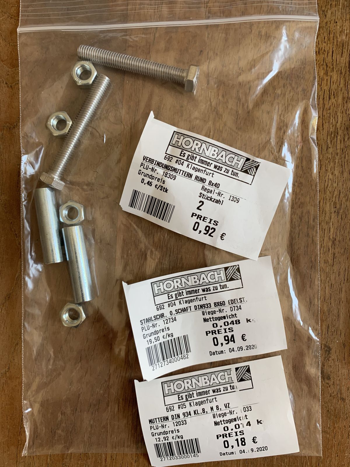

Hallo,
ich habe die Komponenten in der Tat bei Hornbach gekauft. Hier sind die Bilder- ich hoffe sie erklären was ich getan habe. Viel Erfolg

Danke Peter- ist auch beim Ersatzteillieferant nicht erhältlich- ich starte nun den Versuch mit M8 Schrauben und Distanzscheiben.

Hallo,
