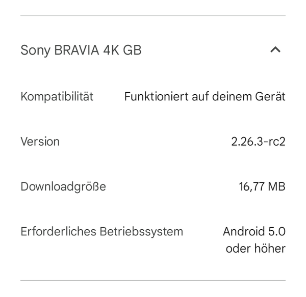

der TV von @DerSkipperII hat jetzt Android 10.
https://www.sony.de/electronics/support/lcd-tvs-android-xg95xx_x95xxg-series/kd-85xg9505/software/00...
In einem damaligen Chat mit dem Disney Support wurde mir gesagt, dass die App wohl erst ab Android 10 zugelassen ist.
Wenn das tatsächlich so ist, dann wird die App bei älteren TV Modellen wohl nicht mehr richtig funktionieren wenn Disney es sich nicht noch anders überlegt.

Nur erstaunlich, dass es bis Februar/März funktionierte und nach einem Update nicht mehr. Da in der Zwischenzeit mehrere Updates der Disney App erfolgten und der Fehler noch besteht, wird wohl nichts mehr passieren

Die App Version sieht man im Playstore oder Systemeinstellung Appinfo.
