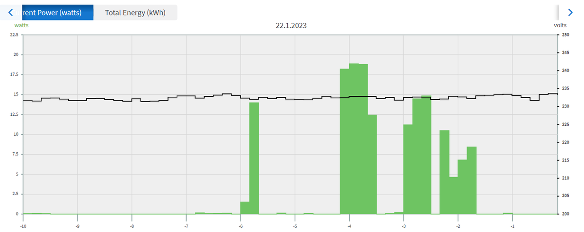

michjosi
Im Zuge der Energiekrise und um auch meinen Beitrag zum Energiesparen zu leisten habe auch ich nun in meiner Wohnung den Energieverbrauch meiner Geräte gemessen. Von Sony bin ich wirklich schockiert! Bin auch bisher davon ausgegangen, dass die max. 0,5 Watt Verbrauch, die offiziell angegeben sind, auch eingehalten werden.
Dass der Sony TV (KD-55XG8505) nun ständig mehr verbraucht ist auch für mich Betrug und ein klarer Defekt den Sony endlich mal angehen muss. Mein TV hat ausser der Netflix App nichts zusätzlich installiert. Mich interessiert nun folgendes:
- Wieso verbraucht der TV nach dem Ausschalten noch knapp 1 Stunde konstant 20 Watt?
- Danach sinkt der Verbrauch, aber alle paar Minuten geht der Verbrauch wieder kurzzeitig nach oben.
Hier mal die Verbrauchswerte auf die letzte Stunde und auf die letzten 10 Minuten gemessen:
