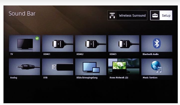

Hallo Peter,
Player funktioniert direkt am TV ohne Probleme.
 Wenn ich den Player dann an die Soundbar anschließe und starte kann ich in diesem BIld.
Da kann ich sehen das der grüne Pfeil an HDMI 1 wo der Player angeschlossen ist leuchtet,
Jedoch so bald ich diesen dann durch Ok aktiviere kommt kein Signal.
Gruß
