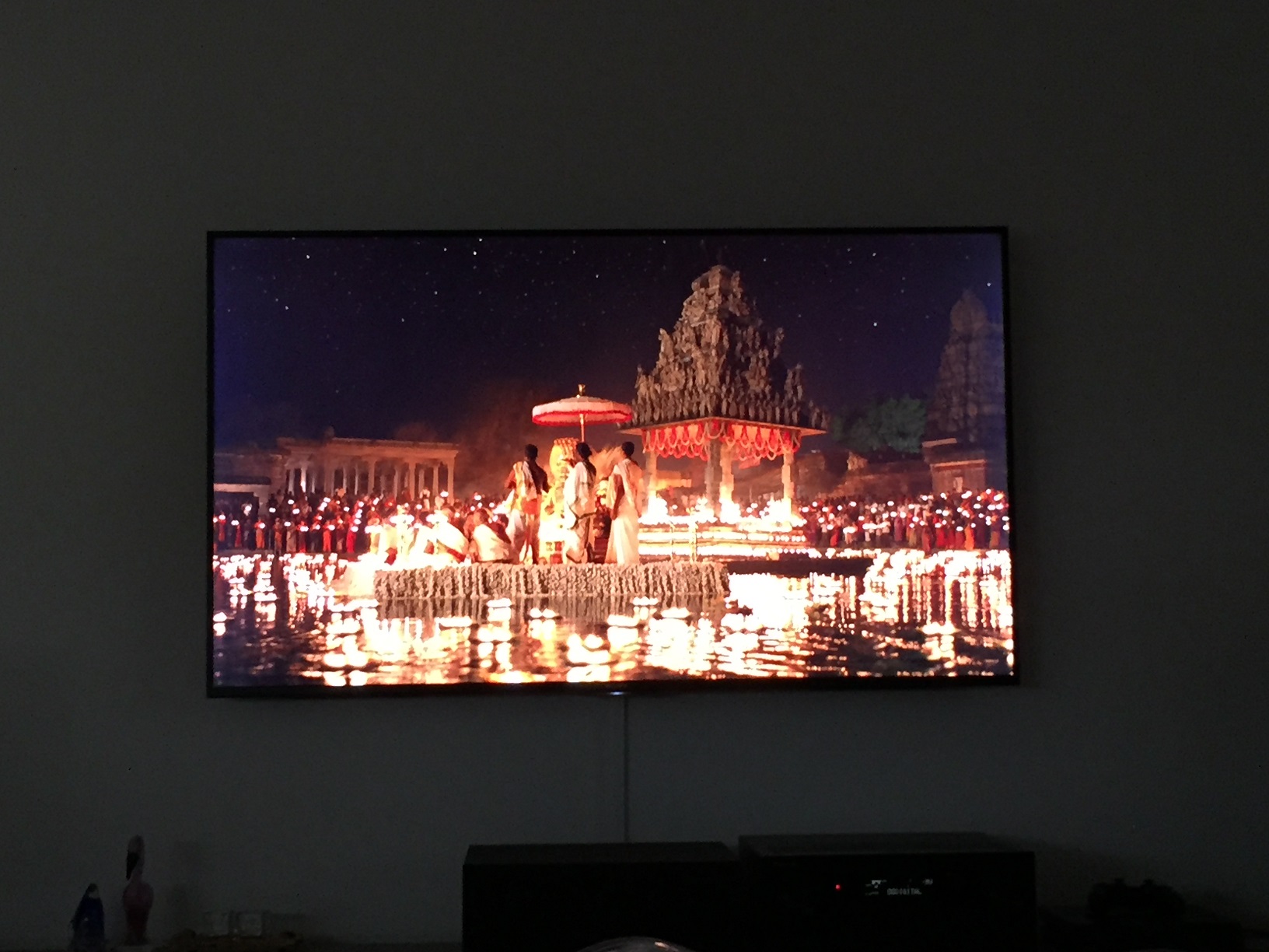

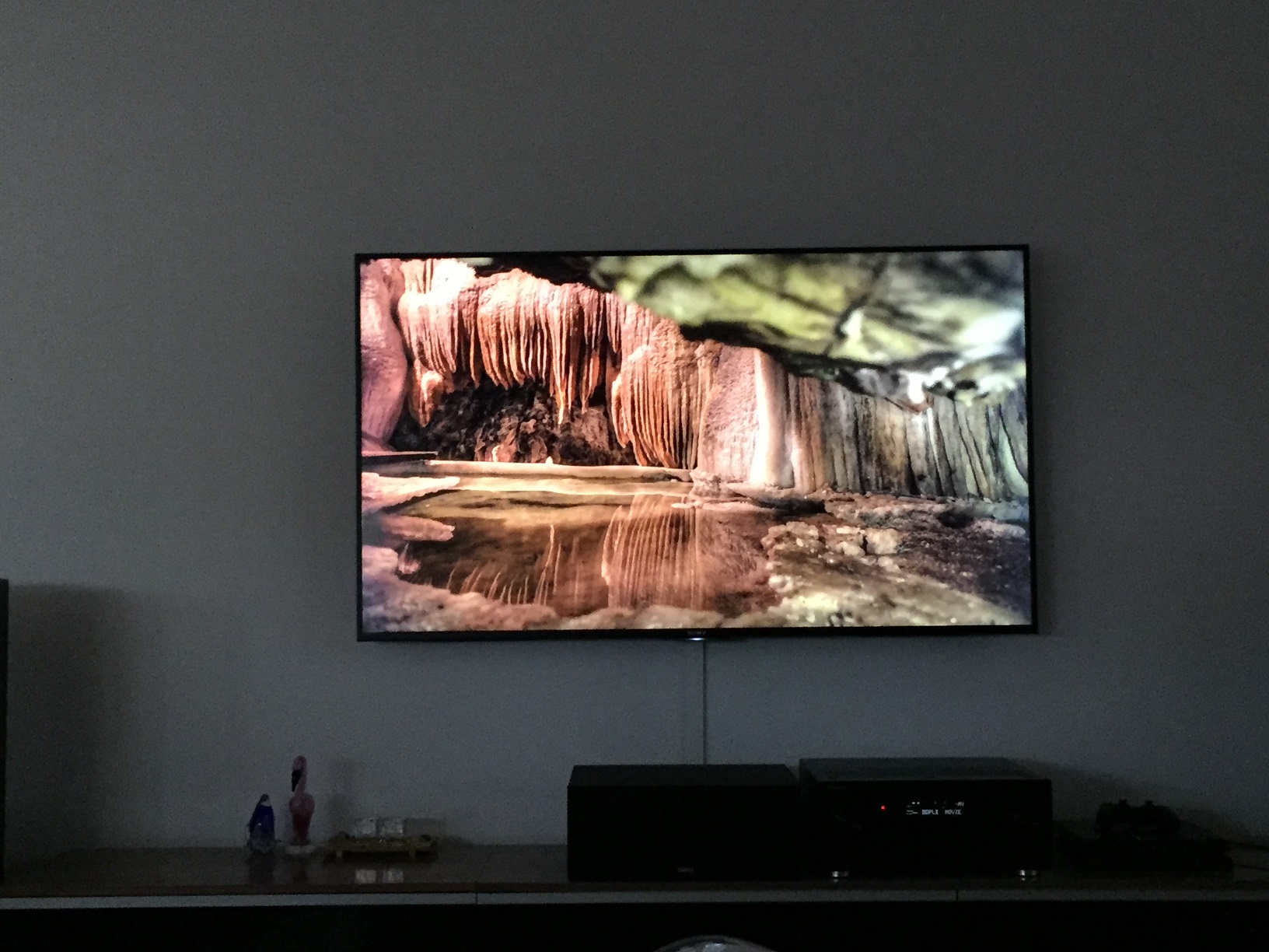

hier hab ich gerade ein paar 4k Demos abgelichtet.
1: into the caves of wonders
2: Life of Pi HDR, kann jeder selbst nochmal nachtesten! HIER
1:
Va das letzte Bild ist perfektes Bsp. dafür und das in 4k HDR. Das video können wir jetzt als Referenz hernehmen. Für jeden frei zugänglich und in bester Quali.
