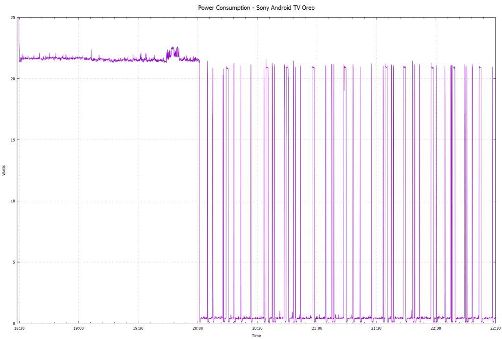

Leider hat sich das Standby Verhalten von BRAVIA Geräten unter Android TV Oreo nicht gebessert. Es wurde eigentlich eher noch schlechter...
Um 18:30 wurde der TV per Fernbedienung in den Standby geschalten. Es hat dann 1,5 Stunden gedauert, bis der TV das erste Mal in den Deep Sleep gegangen ist (20:00), wovon er pro Stunde bis zu 20 Mal aufgewacht ist, also ca. alle 3 Minuten.
Fern-Start war deaktiviert. Andere Geräte im Netzwerk sollten also nicht dazu in der Lage sein, den TV aufzuwecken. Es sind nach wie vor Dienste im System (hauptsächlich Google), die periodisch RTC Timer aufsetzen. Wozu die nötig sind (und zudem in dieser Frequenz), bleibt ein Rätsel.
Bitte beachten, dass es in diesem Thread um das Standby-Verhalten bei aktiver Netzwerkverbindung und Nutzung der Android TV Smart-Features geht. Deaktiviert man sämtliche Netzwerkschnittstellen, wacht der TV deutlich weniger oft auf.
Nebenwirkungen:
- an USB angeschlossene Festplatten fahren im 3-Minuten-Takt hoch und runter
- an USB angeschlossenes Bias-Lighting schaltet im 3-Minuten-Takt an und aus
- diverse HDMI-Geräte fühlen sich veranlasst einzuschalten (und bleiben dann oft an)
- Aussetzer auf anderen am selben AVR angeschlossenen Ausgabegeräten (weil der TV alle 3 Minuten neu erkannt wird)
Der Lebenszeit der Geräte kann das auch nicht zuträglich sein. Für mich unverständlich, wieso Sony nicht alles daran setzt, das abzustellen.

Seit mehreren Jahren ist das Problem bekannt und es wird immer noch nur herumgedurckst. Was soll das für ein Feature sein? Welchen Nutzen hat es für den Nutzer?
Unmittelbare Nebenwirkungen dieser Wakeups:
- an USB angeschlossene Festplatte fahren im 3-Minuten-Takt hoch und runter
Für mich unverständlich, wieso Sony nicht alles daran setzt, das abzustellen. Der Lebenszeit der Geräte kann das auch nicht zuträglich sein.
