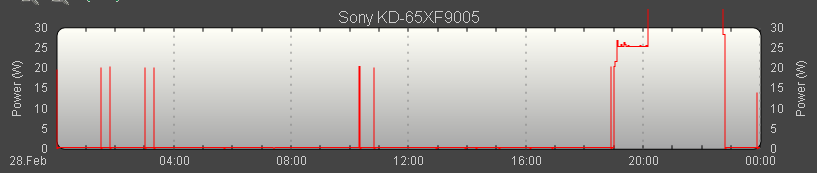

Es geht aber eben auch noch schlimmer (siehe etwa Diagramm SirRobin auf Seite 5), so dass das Gerät praktisch die halbe Zeit mit 20W läuft. Wenigstens das sollte Sony auf die Kette kriegen, ich bin genügsam mit meinen Wünschen.

Bei mir haben sich die WakeUps mehr beruhigt:
Ich hatte mal gepostet was ich alles deaktiviert und deinstalliert hatte. Auf jeden Fall eine ganze Menge, eine Netzwerkverbindung nutze ich nicht am TV.
