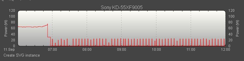

Ich habe in den letzten Tage das Standby Verhalten von Sony Android TV Geräten unter die Lupe genommen... mit einem durchaus schockierenden Ergebnis.
Der erste durchgeführte Test war mit für eine niedrige Leistungsaufnahme optimierten Einstellungen (Fernstart und automatische Software Downloads waren deaktiviert). Nachdem die Power-Taste gedrückt wird, geht erstmal nur der Bildschirm aus, während der Prozessor im Hintergrund noch allerlei Wartungsarbeiten durchführt (z.B. EPG/Kanallisten Updates). In diesem Zustand verbraucht der TV noch ~20W. Nach über einer Stunde geht er dann in den Tiefschlaf (~0.5W), aus dem aber aber ständig wieder aufwacht:
Man kann hier sehen, dass der TV nach über einer Stunde in den Tiefschlaf geht, anschließend wacht er alle paar Minuten wieder auf. Das kann für das Netzteil nicht sonderlich gesund sein.
Es hat ein bisschen was von "E.T. nach hause telefonieren", zumal die Aufwachphasen nach WiFi Abschaltung deutlich weniger wurden:
Man kann wohl davon ausgehen, dass etwas im Netzwerk den TV ständig aufweckt. Dennoch wacht der TV auch mit abgeschaltetem Netzwerk noch das eine oder andere Mal auf.
Macht Sony seine TVs hier mutwillig kaputt? Wenn man die Sony Community durchsucht, findet man heraus, dass schon mehrere Nutzer auf dieses Problem gestoßen sind. Sony ändert seit 2 Jahren nichts daran.
Nachdem ich den Fernstart aktiviert habe, verschlechtert sich das Bild nochmal deutlich:
Der TV geht zwar immer noch in den Tiefschlaf (bei einem Verbrauch von 0.5-2W), irgendetwas hält ihn aber bis 23:00 wach, bzw. weckt ihn sofort wieder auf, sobald er in den Tiefschlaf geht. Um exakt diese Zeit schaltet mein Synology NAS automatisch ab. Geräte im Netzwerk können den TV also wach halten.
Ich kann den TV außerdem reproduzierbar aufwecken, indem ich mein Smartphone unlocke.
Dass das Fernstart Feature den TV u.U. wach halten kann, ist noch verständlich. Bei deaktivierter Funktion sollte der TV aber sämtliche Netzwerkschnittstellen herunterfahren und durchschlafen.
Hier findet sich noch eine englische Fassung der Analyse, die @Peter_S. evtl. nochmal weitergeben will.

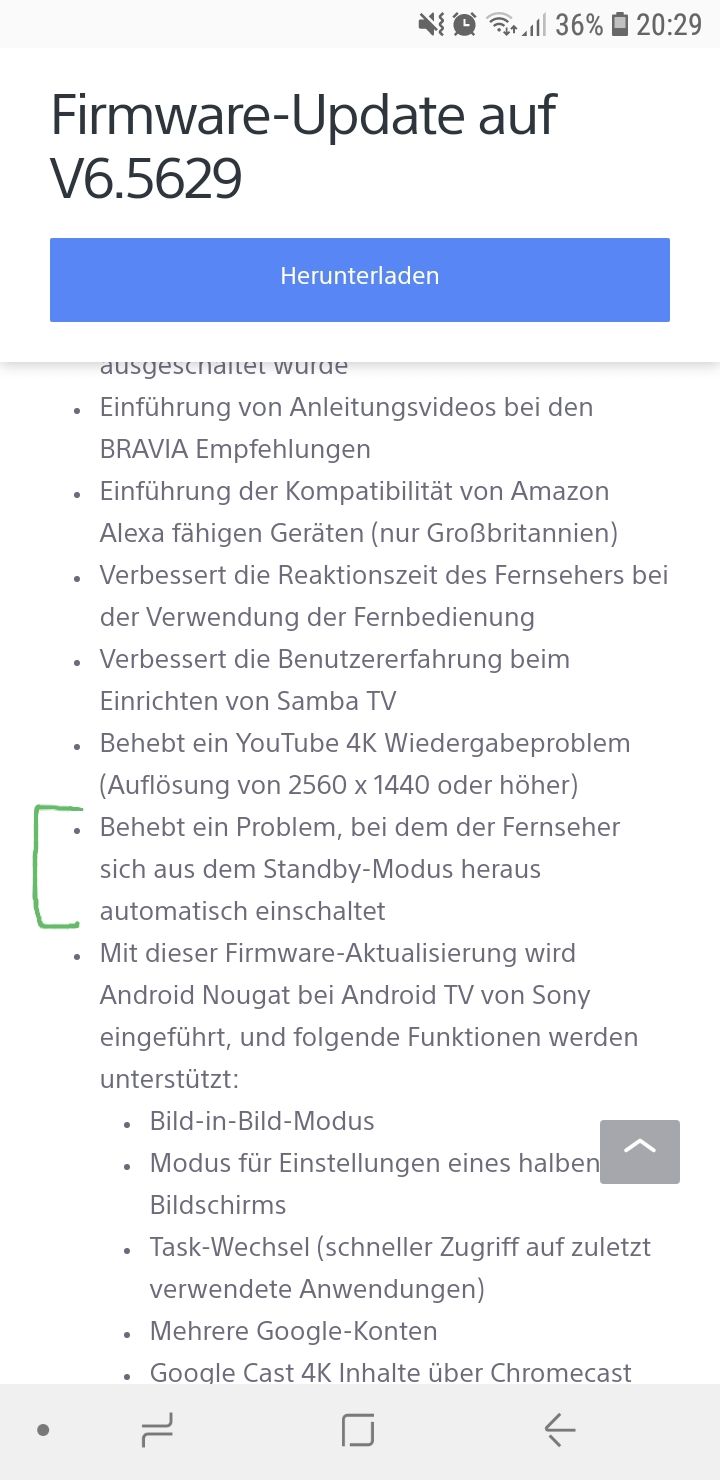

Bei jedem Update zitiert jemand ein altes Changelog. Das ist keine Änderung in 6.5629, siehe Überschrift, unter welcher die Änderung geführt ist ("Vorherige Vorteile und Verbesserungen").
Behebt ein Problem, bei dem der Fernseher sich aus dem Standby-Modus heraus automatisch einschaltet.
Das Problem der Prozessor-Wakeups ist damit nicht behoben. Das kann man in dem Thread auch bereits nachlesen, weil die Änderung nicht neu ist. Es ging dabei um seltene Wakeups, die den TV komplett aufwachen ließen, sprich auch den Bildschirm.

Ich habe mir den C't Artikel auch durchgelesen. So ganz haben die das auch nicht gecheckt. Nach dem Ausschalten kann der Prozessor noch recht lange aktiv bleiben. Deshalb die hohe Leistungsaufnahme. Das alleine verstößt auch schon gegen Normen. Weiß jetzt aber nicht mehr, wie schnell ein vernetzter TV unter 0.5W gehen muss. Bei mir kann das bis zu 2 Stunden dauern. Die Wakeups wurden in dem Artikel gar nicht thematisiert. Wenn der TV nach 1-2 Stunden mal in den Deep Sleep gegangen ist, sinkt der durchschnittliche Verbrauch auf <3W.
So sieht das Standby-Verhalten typischerweise aus:
(hier hat es über eine Stunde gedauert, bis der TV in den Deep Sleep gegangen ist)
