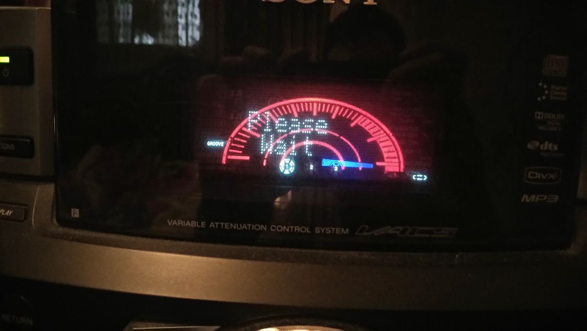

Проблема с музыкальным центром Sony MHC-GN 1300D,  проблема в том что случайно aux(для прослушивания музыки с телефона) поместили в порт наушников в музыкальном центре, и теперь после включения бесконечно горит надпись (please wait) . Есть ли возможность исправить самому? Помогите пожалуйста

1. если речь о сообщении Please Wait , которое отображается или мигают на дисплее передней панели, то в Вашем случае на модели MHC-GN1300D 2009г.в. выполняется процесс инициализации (если не подключен USB-девайс 🤔 ), за деталями см. с.98 pdf-инструкции с азиатской страницы поддержки (за отсутствием нашенской ☹️ ), отсюда:
https://www.sony-asia.com/electronics/support/res/manuals/4132/41320911M.pdf
2. если система не заработает должным образом после обесточивания на пару мин. (см. п.п.2.1-2.3, здесь и ниже), и экранное меню не будет доступно (при доступности см. программный сброс на заводские настройки - с.96), то попробуйте выполнить аппаратный сброс на заводские настройки (за деталями см. с.95), используя кнопки на передней панели панели:
2.1. Отключите шнур питания от эл. сети.
2.2. Отсоедините все разъемы системы.
2.3. Подключите шнур питания обратно к эл. сети.
2.4. Нажмите кн. On/Standby  (поз.1, с.10-11), чтобы включить систему.
2.5. Нажмите одновременно кн. Stop  (поз.12, с.10-11), кн. ENTER  (поз.9, с.10-11) и кн. On/Standby  (поз.1, с.10-11).
2.6. На дисплее передней панели (поз.5, с.14) отобразится сообщение COLD RESET  , т.е. система сбрасывается на заводские настройки - обычно это занимает несколько секунд: ⚠️ просто ожидайте успешного завершения и не нажимайте никакие кнопки ⚠️ .
Успехов :victory: , и рассказывайте...

Здравствуйте, все сделал так как вы описали по сбросу настроек на заводские настройки, к сожалению не помогло. Есть ли еще варианты как решить эту проблему? Спасибо!

... однако, если результат - безуспешен, то, увы ☹️ , далее - только АСЦ ...
