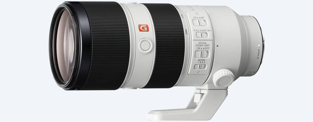

De FE70-200 F4 was een lens met prachtige optische prestaties, een scherpte om “U” tegen te zeggen en relatief handzaam. Populair bij veel fotografen, maar toch heb je een groep mensen (meestal professionals of kapitaalkrachtige mensen met een voorliefde voor F2.8-lenzen) die meer willen. De komst van de 70-200 F2.8 stond in de sterren geschreven en zal bij veel (beroeps)fotografen hoog op het verlanglijstje staan.
Deze lens doet bijna alles werkelijk goed: de autofocus is snel (wat niet wil zeggen onfeilbaar…), de beeldstabilisatie werkt voortreffelijk, een minimale scherpstelafstand van 0.96m is gewoon heerlijk, een scherpte dat met primelenzen mee kan (en zelfs voorbij), stof-en spatwaterdicht (het is zelfs een van de enige FE-lenzen waarbij je rond de mount een klein rubberen afsluiting kan zien!), een innovatieve demonteerbare statiefvoet: de ring blijft rond de lens, enkel het voetje haal je eraf en kan je in je zak steken. Het geeft de lens een zeer strak uiterlijk. De welvingen en overgangen van zoomring naar behuizing zijn simpelweg “sexy” te noemen. Zelden een lens zo mooi gevonden… :laughing: (ok, ik droom weg…)
Typisch voor GM-lenzen is ook het kliksysteem voor de zonnekap: niet langer een bajonet dat je op de lens draait en voorbij een punt klikt, maar losklikken doe je op GM-zonnekappen a.h.v. de drukknop. Als je vaak zonnekappen omdraait, zal je merken dat het klassieke kliksysteem onderhevig is aan slijtage (en dat de zonnekap na verloop van tijd gemakkelijker losdraait…), met dit kliksysteem zou dat in principe verleden tijd moeten zijn. Of dat kliksysteem ook duurzaam is (het lijkt van wel), dat zal de tijd en het gebruik uitwijzen.
Helaas heb ik deze lens maar enkele dagen (zij het intensief) kunnen gebruiken, en ervaring leert natuurlijk dat je pas na maanden elke eigenaardigheid van een lens leert kennen. Maar op dit moment is er nauwelijks tot niets wat ik kan opmerken over deze lens wat me niet bevalt. Ben zelf jarenlang een fervente 70-200 F2.8 fan geweest (tot de primelenzen vaste dienst begonnen uitmaken) en als 70-200 F2.8 jouw ding is, deze is gewoon super, super goed! :thumbsup:
