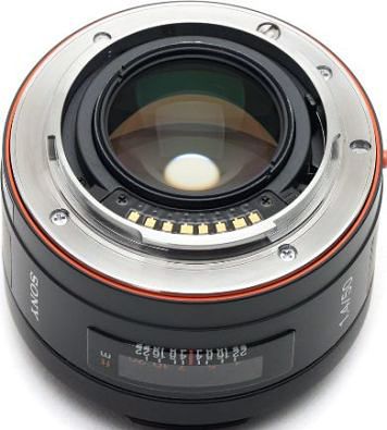

Kann man Sony Objektive eigentlich ohne jegliche Einschränkungen an analogen Minolta Kameras z.B. Dynax 60 oder Dynax 5 verwenden? Oder sind diese allein für die digitalen Bodys gerechnet bzw. auch bzgl. AF dann nicht verwendbar? Gruss Sepp

Hallo Sepp
Wenn es diese Objektiv ist, ein klares Ja !sony_50_mm_f_14.jpgsony_50_mm_f_14.jpg
Bild: 3686.ru .:. FOTO
http://3686.ru/2024_sony-sal-50-mm-f_1-4.html
( Keine Produktinformation auf Sony betreff AF auf Anhieb zu finden )
Also deine Objektive brauchen immer eine Kupplung für den Stangenantrieb ansonsten nur manuell Fokus
Ein SSM / ADI-Blitzsteuerung Chip upgrade war seinerzeit der 7-9 Modell vorbehalten und ab ca. 2008 konnte European Repair Centre Bremen diese Update auch nicht mehr ausführen da die Minolta Ersatzteile aufgebraucht waren.
Also für deine Kameras ist immer der Stangenantrieb erforderlich, bei allen SSM-Objektiven nur manuell Fokus.
Ich hoffe dass ich dich weiterhelfen konnte, Milliway

Hallo Sepp,
da man die Minolta Objektive an der Sony Kamera nutzen kann sollte es auch anders herum funktionieren.
Die neueren Objektive sind natürlich auf das digitale Zeitalter optimiert sollten aber auch an analogen Kameras hervorragende Ergebnisse liefern.
Eine Einschränkung mag es jedoch geben - die neueren SSM Objektive funktionieren wahrscheinlich eher nicht.
Schöne Grüße
Peter

Hallo Sepp
Ich bedanke mich auch, dass du meine Lösung eingeloggt hast.
Da ich Kameras von 7000 bis 99II besitze konnte ich dir eben expliziert mitteilen dass für deine Kameras immer ein Objektiv mit Stangenantrieb für automatisches fokussieren erforderlich ist.
Der vollständigere Halber gibt es neben SSM auch noch SAM ( In-lens micro motor ) und Advanced Linear Antrieb in manchen Objektive, auch bei diesen Objektiven ist nur manuell Fokus möglich.
Verbleibe mit schönen Grüßen aus dem Emsland, Andreas
