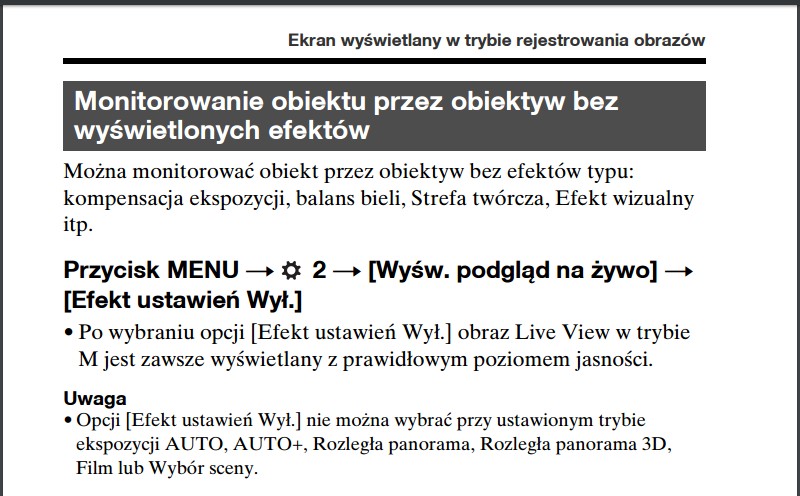

2016-01-27_140243.jpgSparwa jest dość prosta.
Strona 94 instrukcji.
Dla ułatwienbia poniżej instrukcja jak to zrobić :slight_smile:
