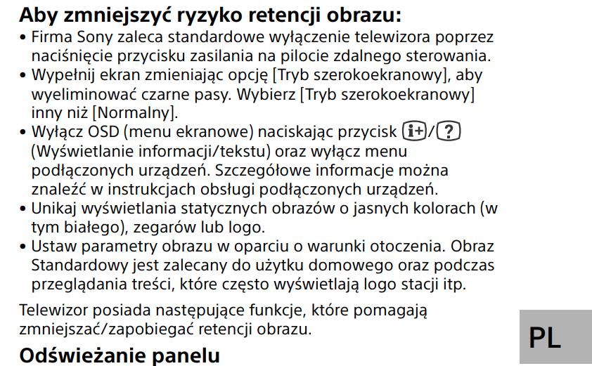

@Instrukcja obsługi napisał(a):Ochrona ekranu telewizora (Telewizor OLED)
Środki ostrożności służące ochronie ekranu
przed uszkodzeniem
Retencja obrazu
Ze względu na charakterystyki użytych materiałów telewizory
OLED są podatne na retencję obrazu (wypalanie). Retencja obrazu
może wystąpić, jeżeli obrazy są wyświetlane w tym samym
miejscu ekranu wielokrotnie lub przez dłuższe okresy czasu. Nie
jest to usterka telewizora. Należy unikać wyświetlania obrazów,
które mogą powodować retencję obrazu.Poniżej przedstawiono przykłady obrazów, które mogą powodować retencję obrazu:
• Treść z czarnymi pasami na górze i dole i/lub po lewej i prawej
stronie ekranu. (na przykład w formacie Letterbox, 4:3, SD)
• Statyczne obrazy takie jak zdjęcia.
• Gry wideo, które mogą wyświetlać statyczny obraz w niektórych
częściach ekranu.
• Menu ekranowe, programy telewizyjne, logo kanałów itp.
• Statyczna treść z aplikacji.
• Bloki ekranowe, na przykład bloki stosowane do wyświetlania
wiadomości i nagłówkówAby zmniejszyć ryzyko retencji obrazu:
• Firma Sony zaleca standardowe wyłączenie telewizora poprzez
naciśnięcie przycisku zasilania na pilocie zdalnego sterowania.
• Wypełnij ekran zmieniając opcję [Tryb szerokoekranowy], aby
wyeliminować czarne pasy. Wybierz [Tryb szerokoekranowy]
inny niż [Normalny].
• Wyłącz OSD (menu ekranowe) naciskając przycisk /
(Wyświetlanie informacji/tekstu) oraz wyłącz menu
podłączonych urządzeń. Szczegółowe informacje można
znaleźć w instrukcjach obsługi podłączonych urządzeń.
• Unikaj wyświetlania statycznych obrazów o jasnych kolorach (w
tym białego), zegarów lub logo.
• Ustaw parametry obrazu w oparciu o warunki otoczenia. Obraz
Standardowy jest zalecany do użytku domowego oraz podczas
przeglądania treści, które często wyświetlają logo stacji itp.
