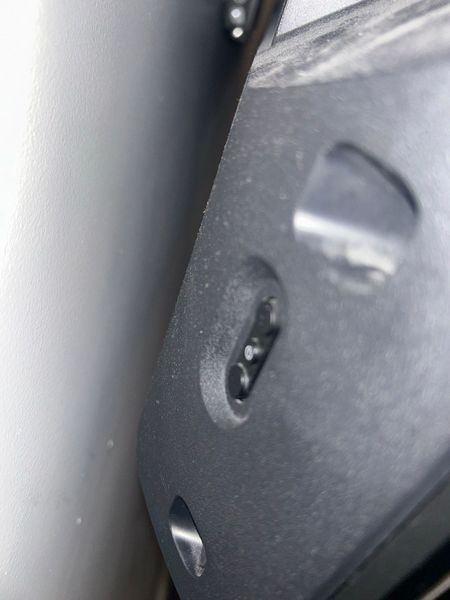

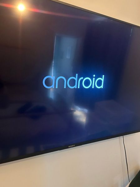

Quand je le branche la télé s'allume sur les 4 ronds colorés, puis "ANDROID", puis "BRAVIA", puis "Welcome" avec tous les langages possibles. A partir de là, impossible de naviguer pour mettre le curseur sur "français" avec les touches sur le côté gauche du téléviseur. (Bien sur la télécommande n'est pas connectée vu que je ne peux mettre la télé en wifi) Je ne peux donc rien faire avec les touches latérales. Je vous joins les photos. Merci de m'aider cela fait 3 jours que ça ne marche plus.A l'allumage du téléviseurA l'allumage du téléviseurEcran 2Ecran 2Ecran finalEcran finalImpossible d'utiliser les curseursImpossible d'utiliser les curseursCurseur lateralCurseur lateral

Bonsoir merci de votre réponse mais cela ne fonctionne pas non plus . Toujours impossible de naviguer avec la télécommande et ni avec les touches latérales
